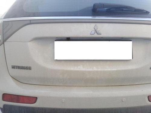

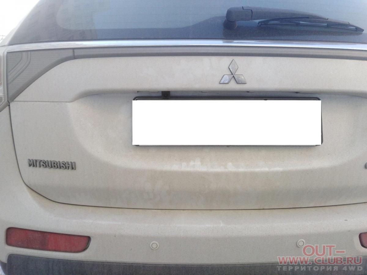

Добрый день.. комплектация Inform. штатной магнитолы не было. ездил с сонькой 1дин с синезубом и хенсфри. вроде всё устраивало. но тут она приказала долго жить. поискал, посмотрел из доступного, решил взять 10дюймов аля планшет. микрофон пропатчил, 4g установил, навигатор и штатные кнопки на руль.. всё работает.. осталась последняя эпопея, камера заднего вида. так как родной не было, то и дырки в двери и кронштейна камеры нет.
посмотрел разные способы крепления. у всех есть свои плюсы и минусы. но понять можно только при эксплуатации, думается..
если не сложно, кто устанавливал не штатную камеру, как крепил, где провода пропускал наружу, имеет ли смысл заморочится с омывайкой камеры..??

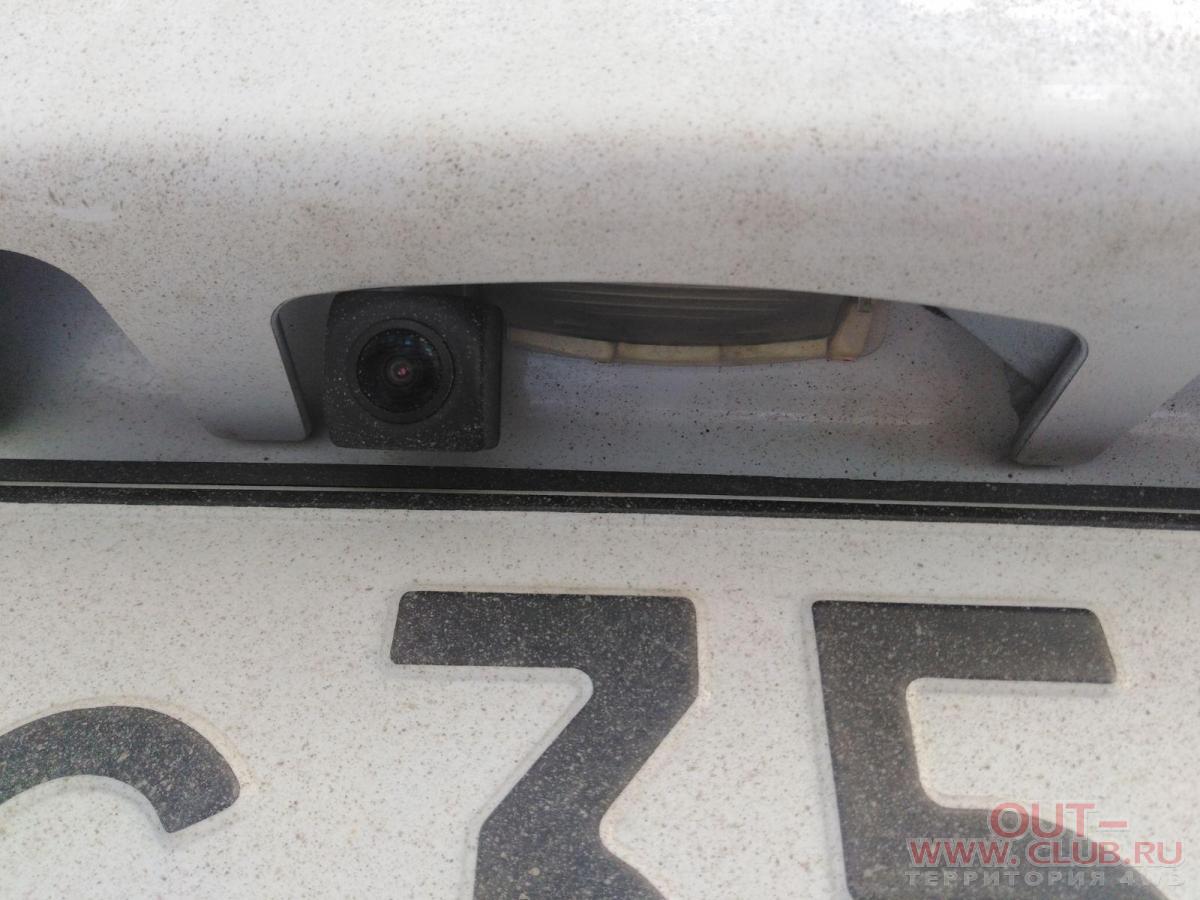

ставил, провода по крыше пустил, потом под пластиком багажника и вывел и поставил в левый плафон подсветки номера. Плафон с креплением для камеры продается.

По умолчанию Re: Нештатное 2DIN головное устройство
омыватель камеры не было желания поставить? если не сложно можно фото пятой двери, как камера реально выглядит на этом кронштейне.

@kosty_alt,
Про омыватель даже и не думал. Не сложно подходя к машине пальцем провести по камере.

Сообщений: 533
о, большое спасибо. мне нравится как глубоко установлена камера.. наверно этот же вариант выберу.
Сообщение от kosty_alt Посмотреть сообщение
Вот тут не соглашусь. У меня штатная тоже сидела штатно (читай глубоко). Когда менял ГУ, поставил камеру от ГУ на штатный кронштейн (допилил надфилем). Камера больше штатной и выпирает, соответственно, тоже больше. Камера стала пачкаться меньше! Если раньше, подходя к машине старался провести по камере пальцем, то теперь делаю это лишь по необходимости.
поставил камеру, конечно теперь привыкать надо пользоваться.. что не очень понравилось при установки на плафон, это не видно задний бампер. в остальном хороший вариант. на али видел проставки меняющие угол установки посмотрю может поправлю.
