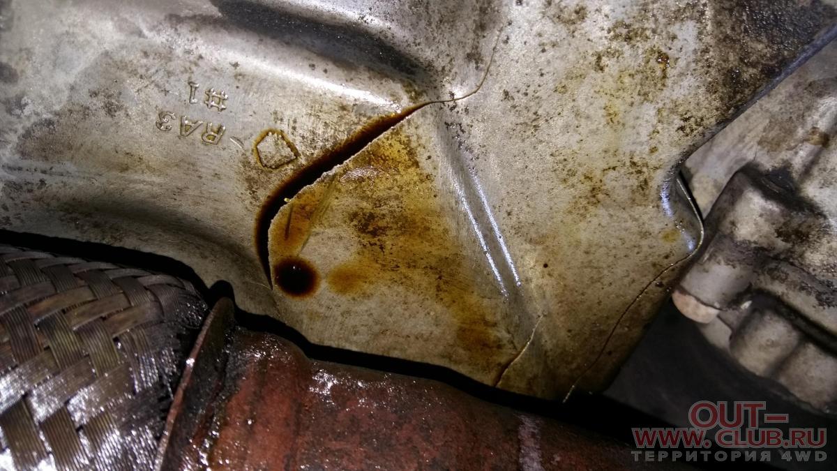

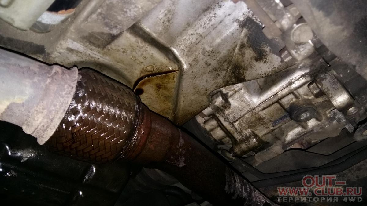

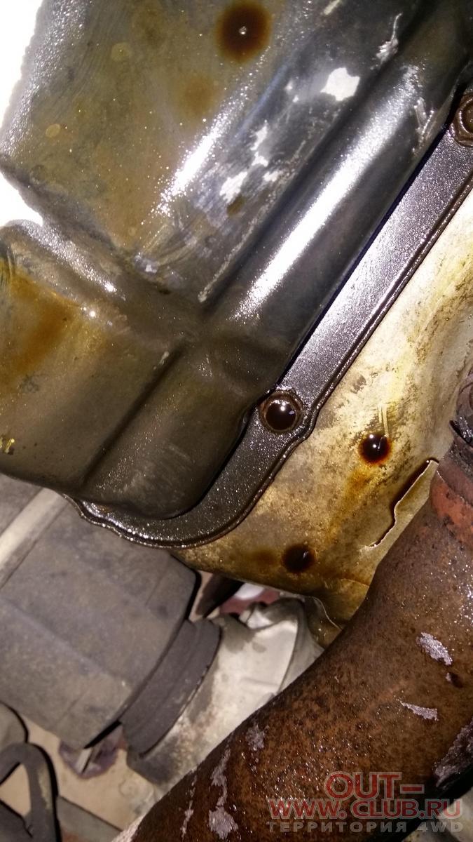

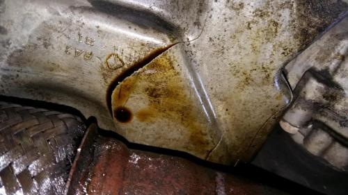

Добрый день.кто знае ,что могло случиться.ехал и на ходу двигатель заглох,вытекло всё масло.фото прилагаю.

Год назад провернуло вкладыш,сделал,отъездил год.
