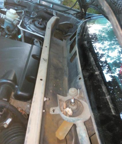

@Артем1988, что-то фотка поламалась

@nonBrain,

Сообщение от nonBrain Посмотреть сообщение
Странно - у меня норм видно фотку.

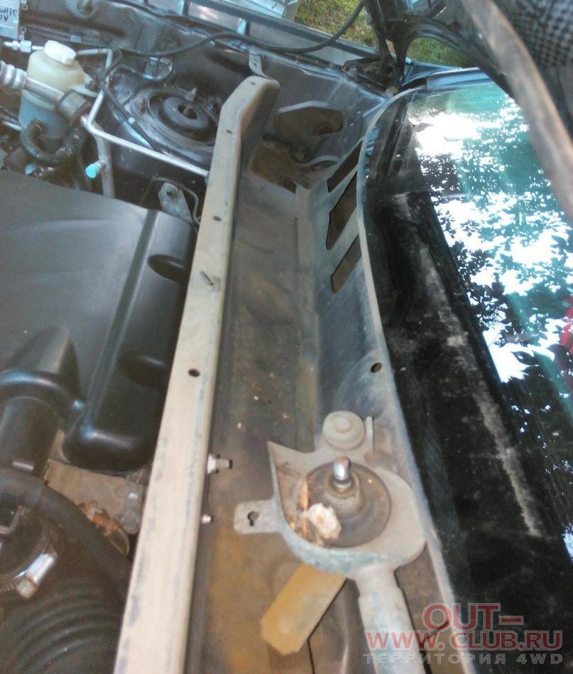

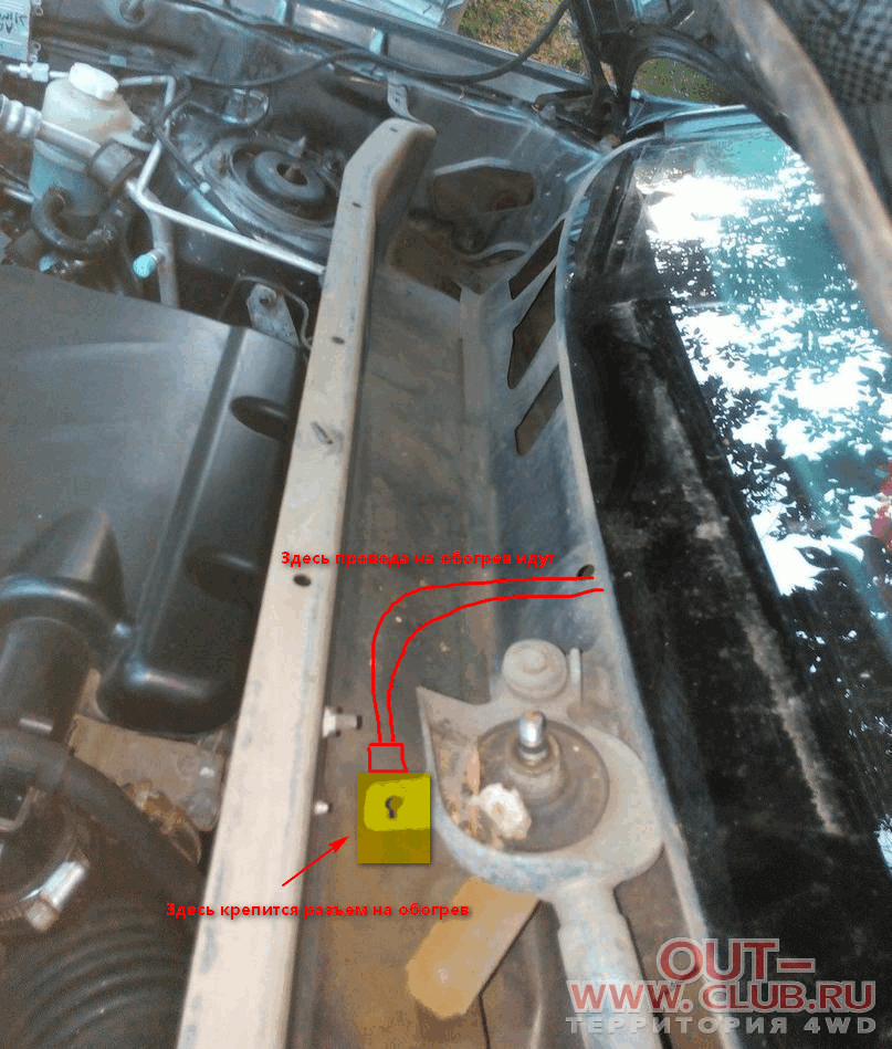

@Артем1988, вроде где-то справа должен быть, если стоять лицом к машине
Провода по центру стекла должны быть, там клеммы.

@Дмитрий 27,
@Артем1988, на моей авто фишка рядом с моторчиком болтается.

CЕгодня менял стекло. и нашел фишку) ура. теперь надо еще реле купить?
и еше есть не задача. не хватает длины провода фишки. 3-4 см. даже внатяг((
придется изобретать)_
Добавлено через 19 часов 11 минут
провода подвытащил и включил. реле вставил. всё зароботало. греет оч сильно)
