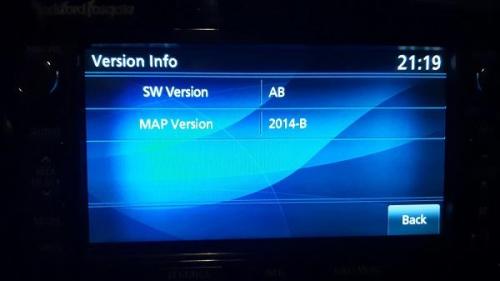

Какой LOADING ей нужен? А то текущая(АВ) версия очень на 13 похожа

Сообщений: 175
Ещё раз спасибо. А где можно посмотреть что голова сама про себя сообщает - типа hardware version ? Может, в сервисных меню что-то есть?.

Сообщений: 4,346
@litovec, да, всё верно, можно посмотреть что-то в сервисном (или инженерном) меню, а что-то в меню "разработчика". Простите за задержку с ответом!
