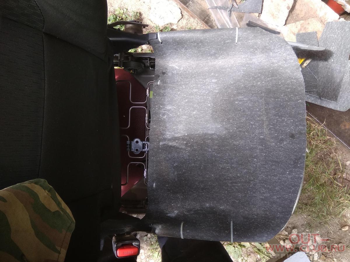

По умолчанию Re: Водительское сиденье
Поменял подушки местами , переклеил датчик наличия пассажира, восстановил подушку, обтянул сидушки контурными чехлами . нашел причину протирания подушек . каркас сиденья имеет острый угол как лезвие на обоих передних сиденьях . фотки позже приложу
После разборки сиденья водительского закрыл полость 2 мм паронитом типа ковша сделал. Все советы клубников прочитал и решил сделать так. С новой подушкой и прокладкой из паронита сиденье реально стало жестче и выше, пришлось даже лифтом опускать. Может кому понравится. Паронит специально не продлял до спинки, так как кромки там уже не обернешь и не оденешь пластмассовые боковушки. Главно, что зону крошева обешел, для этого специально примерял старую поролоновую подушку.

Приветствую, Владимир! Я из брезента сделал...
карпетом проклеил те места где подушка крошиться . там каркас острый пальцы режет . также восстановил подушку водителя с помощью клея и карпета . и поставил ее на правое сиденье . Перетянул сверху чехлами от прочехлы . каркасные
Если уже есть крошево, то чем заполнили? Клей сомнителен, ну время покажет. Желаю чтобы у Вас все получилось. Я правильно понял, что сейчас при перестановки подушек на пассажирской у Вас нет сигнализации не пристегнутого ремня пассажиром?
