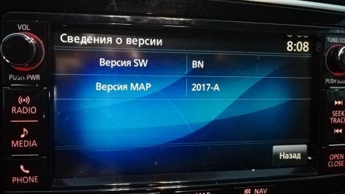

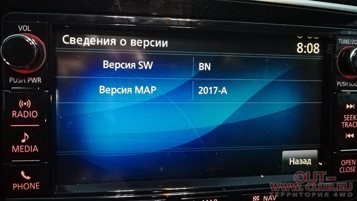

@DimT, обновление может "не начинаться" если у Вас оно уже установлено. Вы убедились в том, как сказано в инструкции по обновлению, КАКАЯ у Вас текущая версия? Кнопкой "INFO" -> Версия ->

По умолчанию Re: Mitsubishi MMCS NR-242 (SD+CD) W-11, 12, 13, 15, 17 (Все вопросы в одной теме)
упс..действительно, оказалось, что версия BN , только я не понял как она успела установиться, не было окна подтверждения и установки. Спасибо за ответы

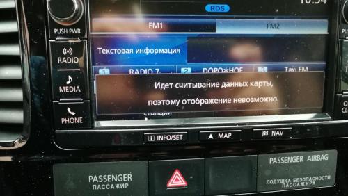

ГУ - W11, карта памяти SanDisk Ultra SDHC 16 Гб [SDSDUNB-016G-GN3IN], куплена в "Технопоинт"
Тип файла: jpg 93c156cb3e7ce34381d5f3bf2871ce9bf38bade625ee2bd78444950f38a88083.jpg (83.6 Кб, 16 просмотров)

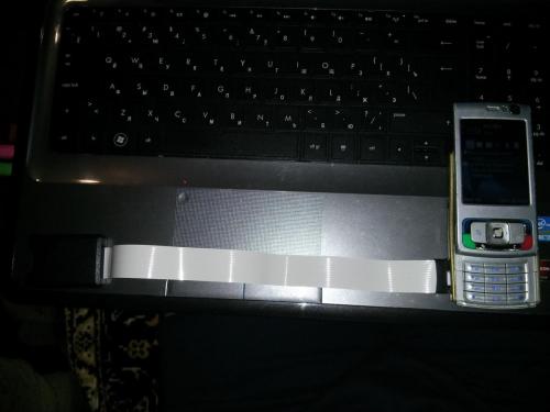

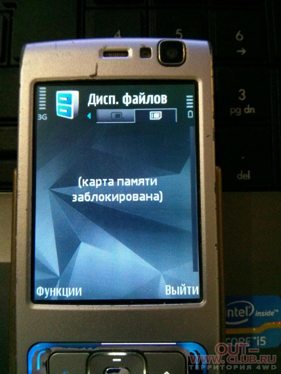

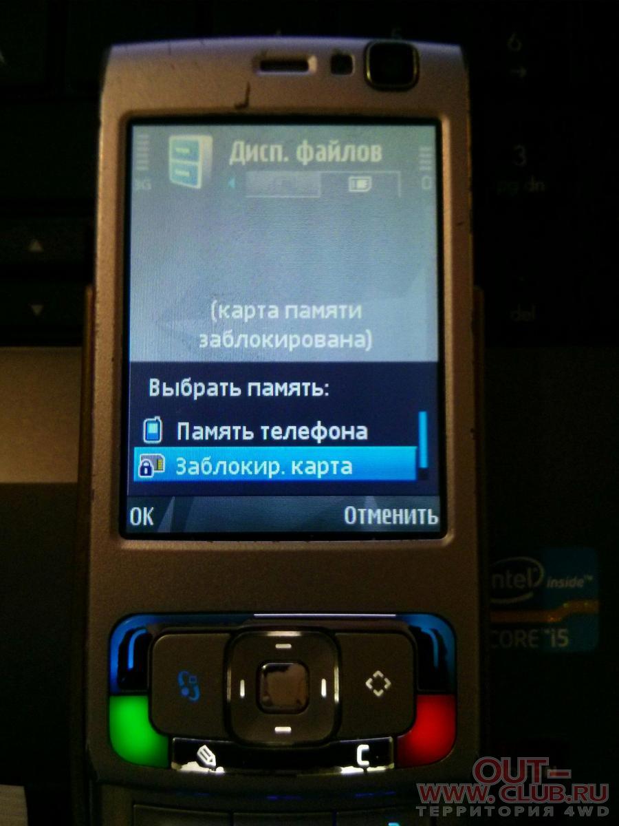

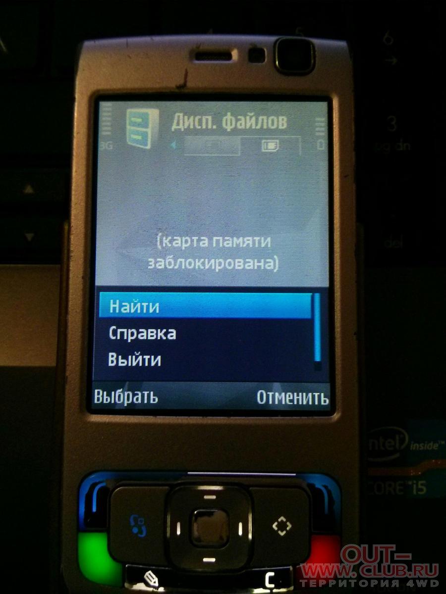

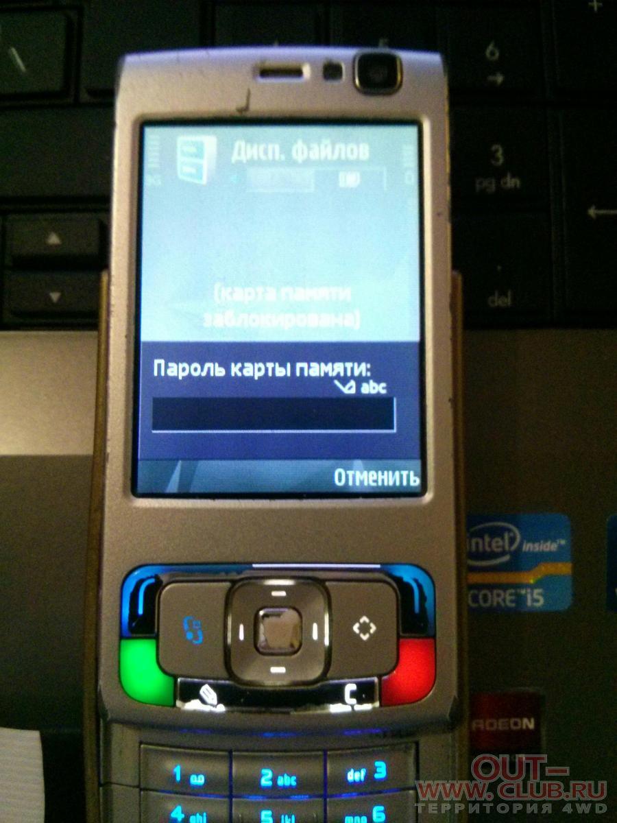

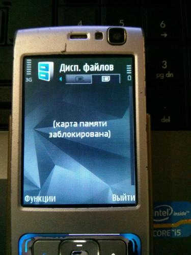

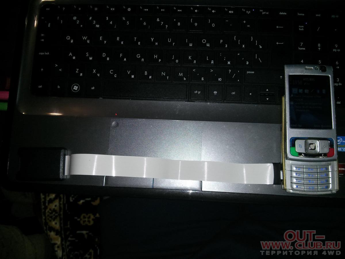

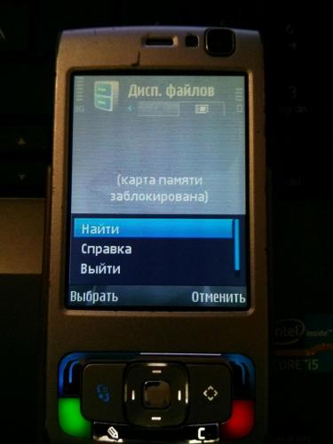

Nokia N95-1 как я понял не подходит для разблокировки, вот фотоотчет,
завтра поеду в скупку N5800 тестить, вряд ли я что-то не так делаю,
и наверное стоит поправить шапку тогда.
