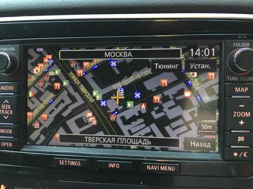

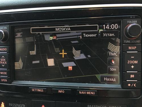

Вот сфотографировал как выглядят карты 2017-А на W-12
На картах 2016 тоже самое. А вот как на картах 2011, которые с машиной шли
На 2017 не подписаны улицы на самих картах, а на 2011 подписаны. С чем может быть связано такое?

@Anatori, логика инженеров, конструкторов и проектировщиков о пр. и т.д. от Mitsubishi за гранью понимания(((
Иной вопрос, я ни разу за три года эксплуатации так и не увидел 3D изображение на мониторе W12, при этом не единожды катался как по столице, так и Нижнему Новгороду, Ульяновску, Самаре и Омску.Карты обновляю регулярно, режим 3D в меню картографии вкл...

Сообщение от Anatori Посмотреть сообщение
Карты 2017-А не для W-12 и W-11 изначально выпущены. Увы.
Вообщем так и должно быть, карты 2017 года по внутренней структуре изменены, начиная с 2013 года добавлены названия улиц на английском.
Поэтому связка W-12 и map 2017A работает с косяками по отображению названия улиц.
Но есть и хорошая "новость", один наш коллега не пожалел времени и "переписал/адаптировал" софт от W-17 для использования на W-12. В итоге имеем нормальную работу карт, все отображается, ищется, в тюнере можно управлять RDS и т.д.
можно сказать что продлил жизнь/акутальность W12.
Один момент софт не бесплатен и привязан к серийному номеру ГУ.
Я пользуюсь и очень рад!
