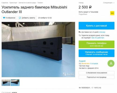

Старый 26.11.2020, 14:21   #2067
Kalikimaka
Авто: S-AWC
Сообщений: 88
По умолчанию Re: Усилитель заднего бампера
как вам такое?
Kalikimaka вне форума   Вверх Ответить с цитированием
Старый 26.11.2020, 15:55   #2068
Сергеевич1970
Аватар для Сергеевич1970
Сообщений: 739
Сообщение от Kalikimaka Посмотреть сообщение
как вам такое?
Изогнутая жестяночка. Имхо.

На XL cтояли подобные, именно из железа .
Я себе поставил оригинальный от того же XL. Но надо дорабатывать немного .
