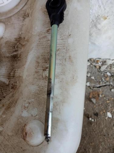

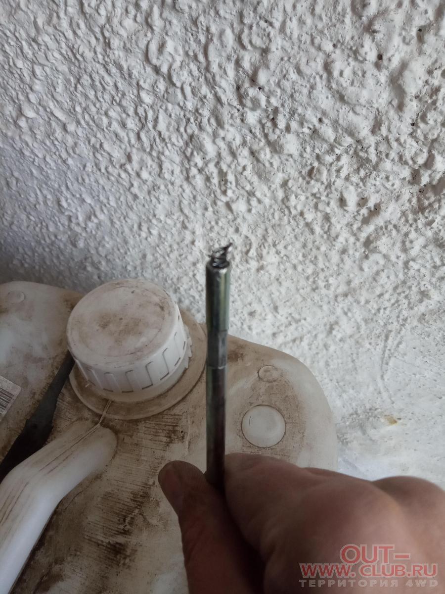

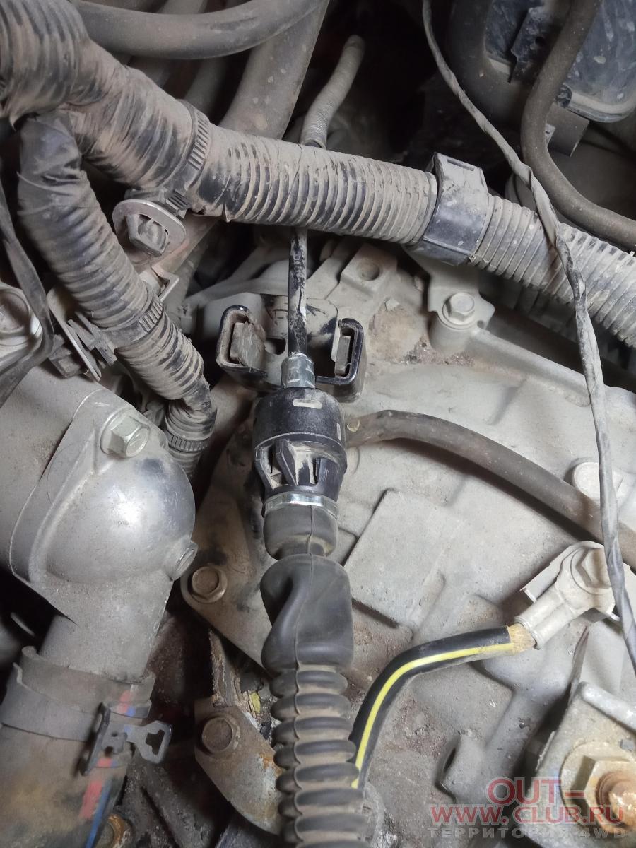

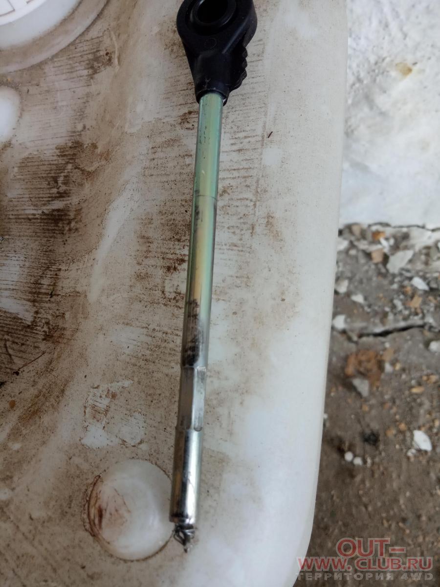

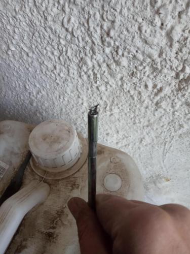

Доброго времени суток одноклубники. Подскажите куда правильно вытянуть трос переключения передач: в салон или в подкапотное пространство. Трос лопнул в корпусе селектора переключения передач.
Добавлено через 54 секунды
Под капотом такая картина .

@Громан, Трос протягивается из под капота.

Как быть с заглушкой или креплением, которая крепится на моторном щите, и сквозь которую трос попадает в салон?

@Громан, Вот если честно не помню как она там держится,просто вставлена или на саморезах.
