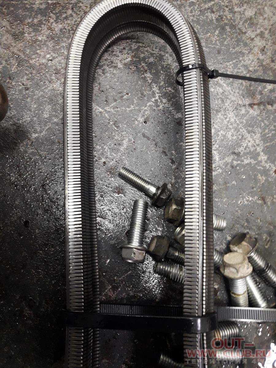

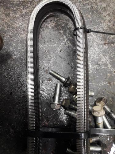

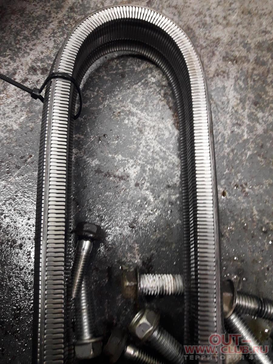

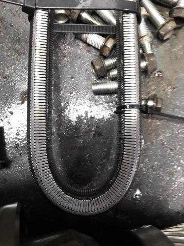

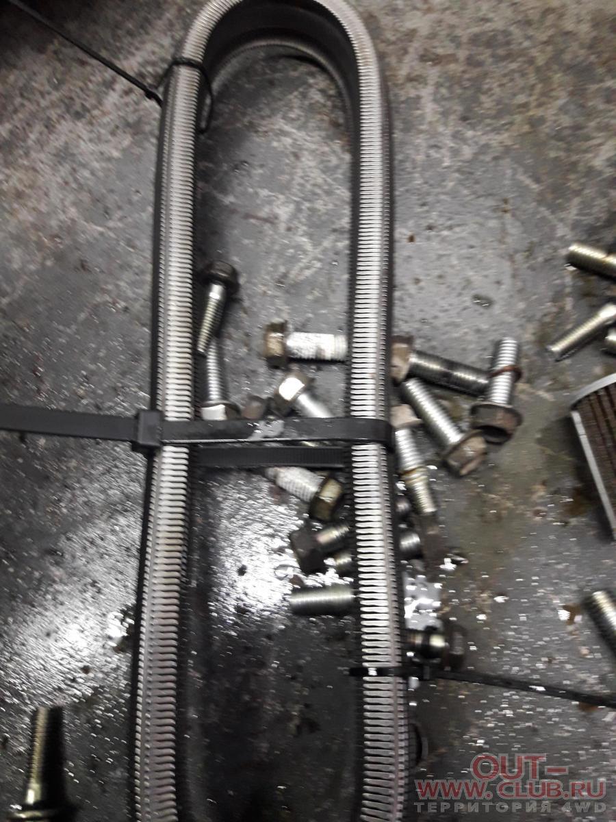

Старый 29.10.2019, 16:54   #1
Aleks161
Сообщений: 24
По умолчанию Re: Пробеги вариаторов СТАТИСТИКА
Aleks161 вне форума   Вверх Ответить с цитированием
Старый 29.10.2019, 16:57   #2
Сообщений: 6,513
@Aleks161, по фото не определить. в идеале — сравнить с новым на растяжение, внимательно осмотреть на затиры. Нормальный мастер знает, что смотреть. Новый ремень 20-25, конуса от 15-20 до 40 + работа...
Старый 29.10.2019, 16:59   #3
Aleks161
Сообщений: 24
ремень на фото в масле.
спасибо посмотрю
