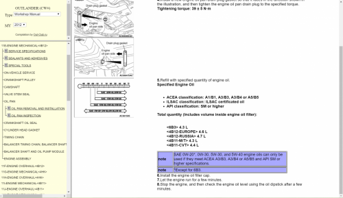

А сколько масла вы заливаете при замене? Всего 4?
Масло при замене заливаем до уровня.
Входит примерно 4 литра (видать не все сливается).

@BLOCK СЕРВИС, Именно 4!! Получается как раз между отметками макс и мин.(ну может чуть больше). А 4.3 это до максимальной отметки.А где то 0.5 литра всегда остается в двигателе (если не в курсе).Вообще можно залить 3.8 (заливал не раз ) вот тогда четко между мин и макс. Но че экономить 200 гр.??? Ни накопишь ни фига это 20 замен надо (чтоб на 1 сэкономить).Но ни на одной уже машине замечал такую хрень. Заливаешь по макс отметку.Уровень падает до середины(причем быстро) и останавливается (ХЗ почему так и движки масло не жрали) Но не нравиться уровень макс почемуто .А вот между всегда ок. Как то таак.
Мануал это не постулат.4.7-СУХОЙ ДВИГАТЕЛЬ ТАК? ТАК .Теперь отнимите остаток в движке старое масло 400-500гр.-4.2-4.3 (макс уровень) А между отметками щупа макс и мин где то 500гр. То есть пол уровня не на сухом двигле еще минус 250-300 гр-------4л Огонь

Согласно руководству, полный объем, включая фильтр 4.6л.

@BLOCK СЕРВИС, так всего заливается 4,3 по мануалу,
Engine oil filter 0,3
Total 4,3.
Заливаю ровно канистру 4л., получается под верхнюю дырку.
Машину не домкрачу, меняю на сервисе. Ремонтники после слива вставляют еще трубку J-образную для слива остатков. Понятно грамм 200-300 будет несливаемого остатка.

Что-то очень много у вас остатка. Всегда заливаем 4.5л и это уровень не до верхней точки.
А вот мануал.
4В12 RUSSIA - вообще 4.7л. Так что я бы сказал, что вы, с учетом остатка, пол литра не доливаете.

Мануал это не постулат.4.7-СУХОЙ ДВИГАТЕЛЬ ТАК? ТАК .Теперь отнимите остаток в движке старое масло 400-500гр.-4.2-4.3 (макс уровень) А между отметками щупа макс и мин где то 500гр. То есть пол уровня не на сухом двигле еще минус 250-300 гр-------4л Огонь. Куда Вы там 4.5 заливаете не знаю Вы извените конечно,но к Вм в сервис ни когда бы не поехал!!
Вам главное масло побольше клиенту впарить (оно на разлив) У самого хозяин сервиса кент. А можно вполне 3.8 залить и все будет в норме.Разница почти в литр

Да и страничку то с мануала не ту выложили (нету на этой странице ни фига)

@BLOCK СЕРВИС, да как бы у меня и spark21rus двигатели 6b31, а там по вашей картинке 4,3л. Ладно проехали.

@multik, от мин до макс ровно 1л
