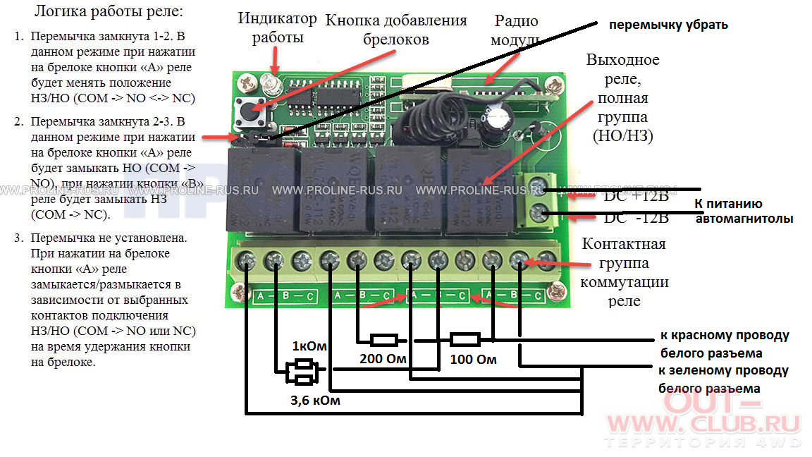

Добавлено через 8 минут
Мужики подскажите пожалуйста,перепаял резистора....поставил как по схеме 100 ом 200 ом и 750 ом.....787 не ставил.....т.к.нет нигде такого резистора.....на выходе(на самой вилке) дает мне на set 300 ом, на Resume 856 om и Cancel 100 ом.....кнопка круиз загорается.....рычажок опускаю вниз.....но никаких изменений....пробовал от 40 до 70 км....уже не знаю что делать....и ручку новую заказывать не хочу,вдруг дело не в ней....может кто знает?может ещё что то стоит проверить?или это всё таки ручка?

Сделал круиз с помощью радиреле.
Долго думал каким образом управление организовать - джойстик не хотел, сверлить руль под кнопки тоже. Решил собрать на базе радиореле с брелком, что позволило не подключаться к часовой пружине подушки и не сверлить что-либо.
Цена вопроса:
1000 рублей радиореле AK-FS04
700 рублей 4-х контактная лягушка
50 рублей резисторы, провод
Радиобрелок можно прикрепить в любое удобное место. Мой пока поживет в руках штурмана-жены, обрадовавшейся предоставленной возможности взять под свой конртоль скоростной режим
miron-96 вне форума   Вверх Ответить с цитированием

@miron-96, вот это ты ЧЕЛОВЕЧИЩЕ, давай подробности, тоже так хочу.

Сообщение от Alless Посмотреть сообщение
Купил:
1. Радиреле тут https://www.proline-rus.ru/catalog/r...k04s-ii-56238/
2. Лягушку 8614A018 в автомагазине
3. Резисторы по 1шт. на 100 Ом, 200 Ом, 1кОм и 3,6кОм в ближайшем магазине промэлектроники
4. Провода 2 метра (ушло чуть больше 1 метра)
Собрал следующую схему:
Подцепился к белому разъему, который находится под рулевой колонкой, фото:
Подключился к питанию магнитолы (брал с тех клемм, где появляется питание только при влюченном зажигании, что б радиореле не садила АКБ).
Поставил лягушку и готово.
Последний раз редактировалось miron-96; 13.08.2017 в 09:06.
