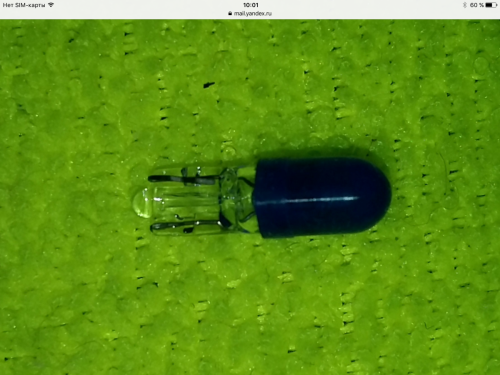

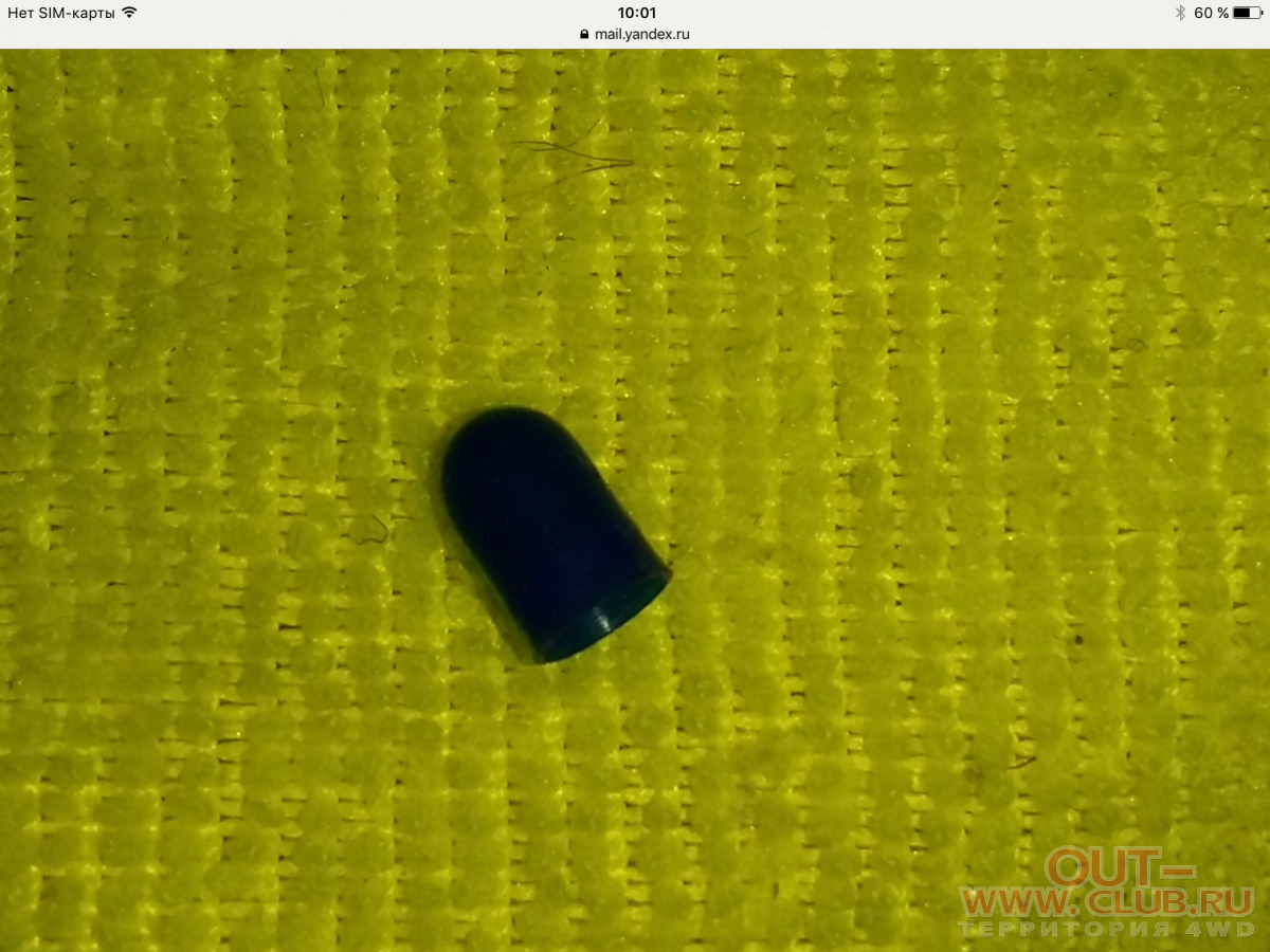

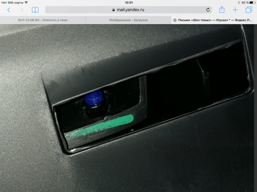

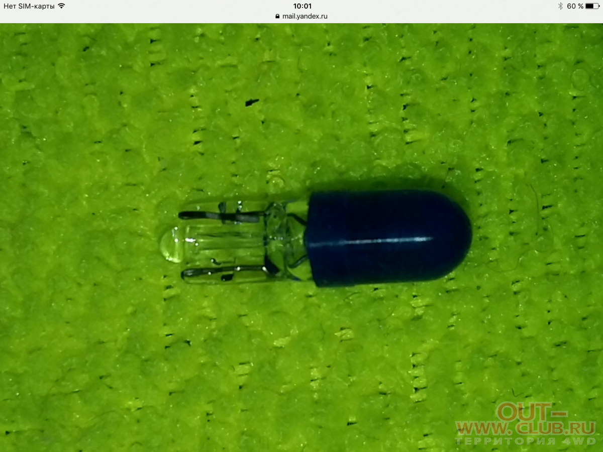

DIMASIK83:Снимаешь боковую крышку торпеды тянешь панель на себя чтобы она отщелкнулась она на пистонах полностью она не снимется но этого будет достаточно чтобы открутить два самореза декоративной накладки воздуховодов,снимаем эту накладку и получаем доступ к заветной лампочке,сборка в обратной последовательности.Фото прилагаю за качество сори.
Спасибо! Помогло: под накладкой что-то дребезжало, а как снять не знал. Также хотел заменить лампочку, т.к. Не нравился тусклый лунный свет. Вытащил её- обычная лампочка с синим резиновым колпачком! Снял его и всё ок.
