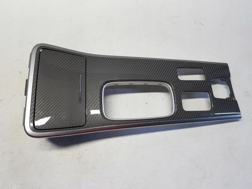

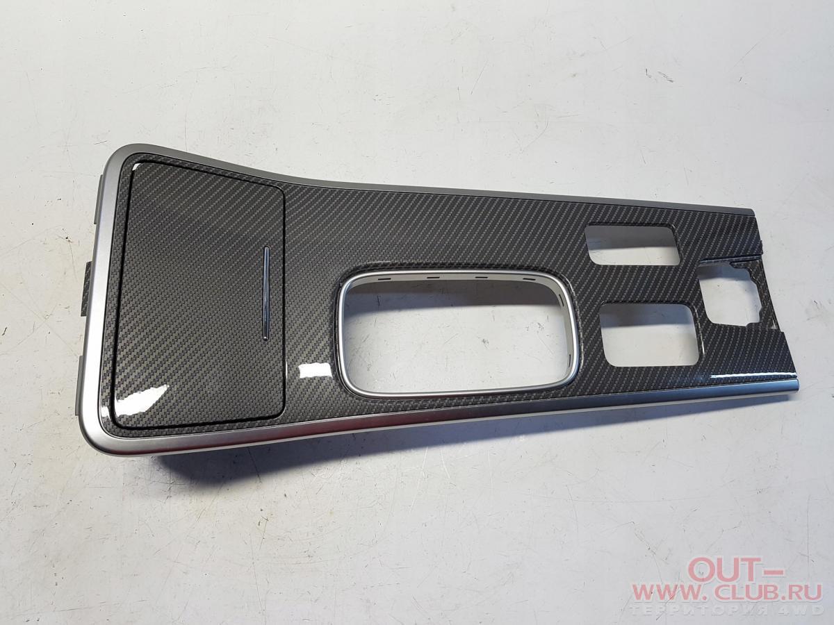

Вопрос Re: Как снять или разобрать...
Всем добрый день.
Подскажите пожалуйста, накладку передней напольной консоли, как то можно снять без разбора всей консоли? Охото в крышку подстаканника внедрить QI зарядку.
Deonis вне форума   Вверх Ответить с цитированием
Старый 30.03.2023, 10:33   #1024
По умолчанию Re: Как снять или разобрать...
@Deonis, А там и не надо особо ничего разбирать,надо в подлокотнике открутить четыре болтика и снять подлокотник и открутить саморезы по бокам которые держать боковые накладки центральной консоли.
