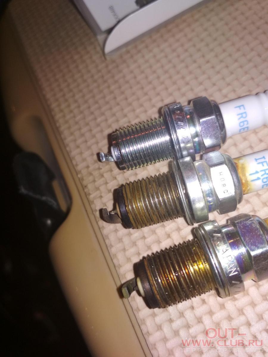

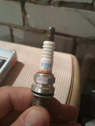

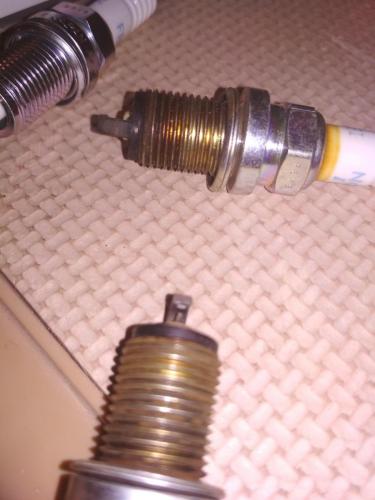

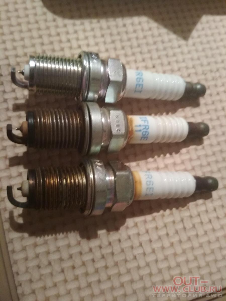

Ну и чтобы домучить вопрос:
Еще раз сравнил свечи, установленные с завода (заметьте на свечах немного другая маркировка)
Свечи подделка и свечи новые
(слева направо - новая, заводская, подделка)
На установленной с завода на боковом электроде напыление (нанесение) металла в месте искрообразования
Проверил подделку на признаки описанные в интернете, соответствует настоящей большая часть, кроме корпуса свечи под гайкой (проточка ровная, а не бочкообразная), переход изолятора к гайке, не помню чтобы был белый налет (а может просто не обратил внимание), ну и не мерил сопротивление.
Вопрос: почему другая маркировка на стоящих с завода свечей и должно ли быть нанесение металла на боковом электроде (или это связано)?
