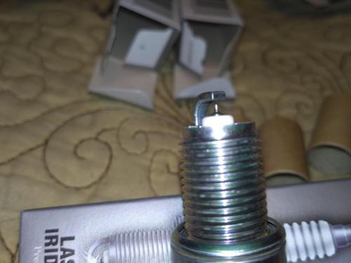

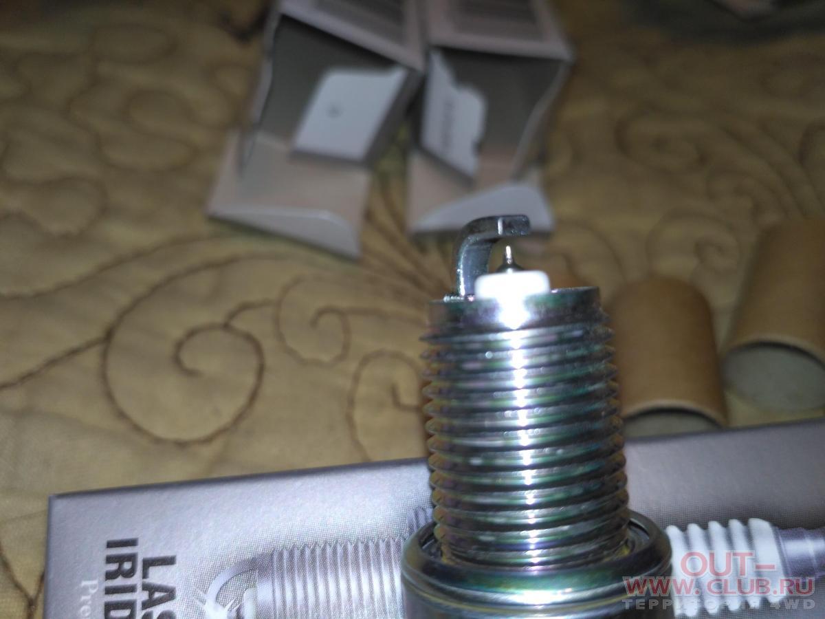

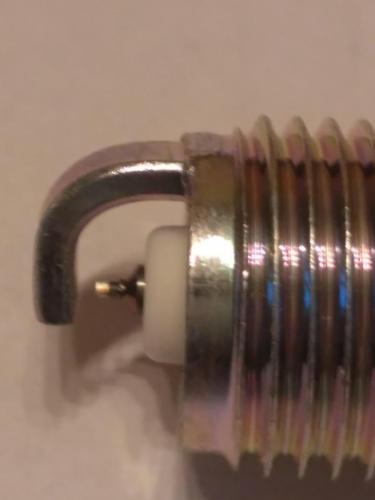

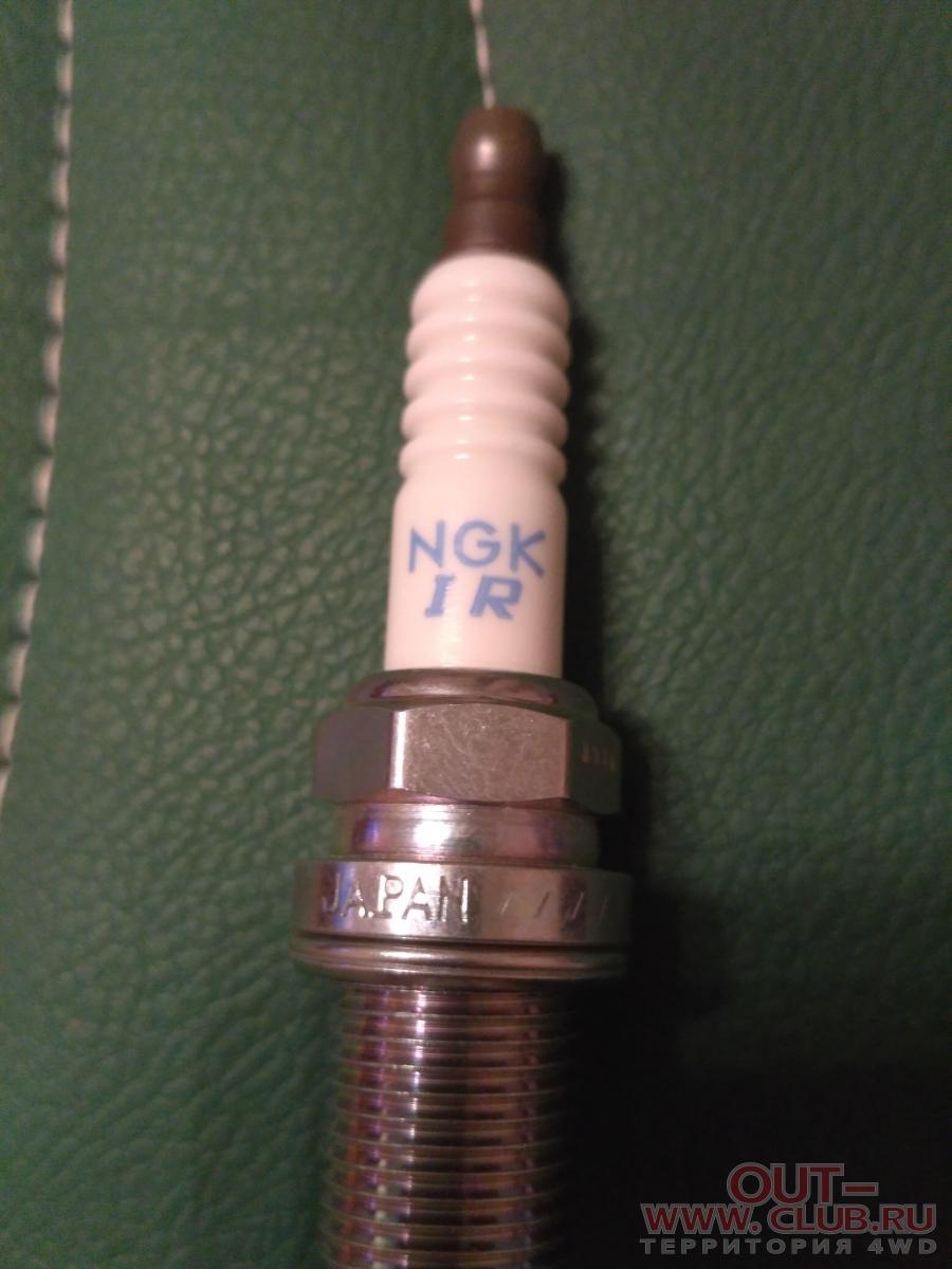

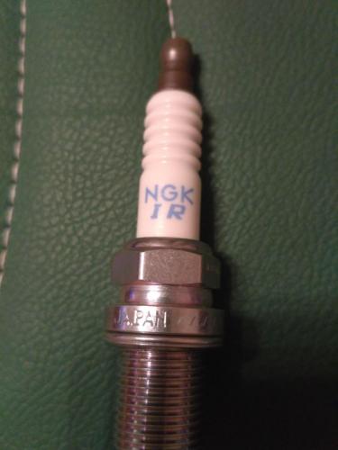

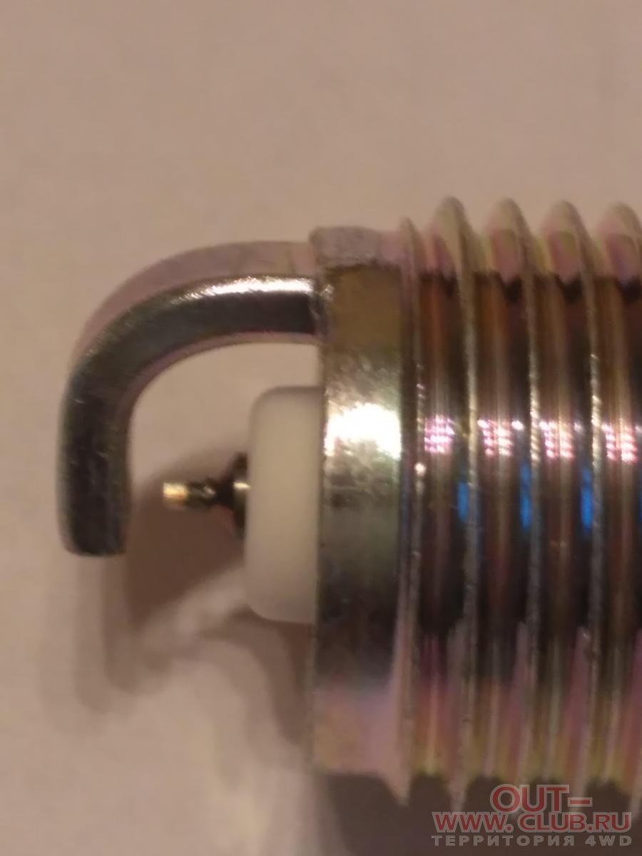

Приветствую камрадов!
Вот тоже купил NGK FR6EI. Брал по акции со скидкой(скидка шла на все товары)
за 600р. в автодоке.
Проверил внешне, вроде выглядят добротно, но вот буква N в выдавленной под шестигранником надписе JAPAN СИЛЬНО СМУЩАЕТ , никогда раньше такого не видел.
И на одной свече на гране шестигранника явный дефект металла в виде как бы трещины.
Разве на родных свечах такое может быть??

@viktorgevara
Посмотрите и сравните с этими.

@mr.fix, похоже очень хорошая подделка...........

Зашёл посмотрел на эти же свечи у дистрибьютора, там придраться не к чему....почти(мелкие единичные вкрапления черного на цокольной части наружного изолятора , который под катушкой)
Както стремно их ставить себе....тупой риск!
Решил на возврат, пока не поздно!
Кстати! Может кому поможет- на боковом электороде на поверхности обращённой к центральному никаких наплавок или напаек(типа платиновых) быть не должно, у этой модели свечи боковой электрод обычный никель.
