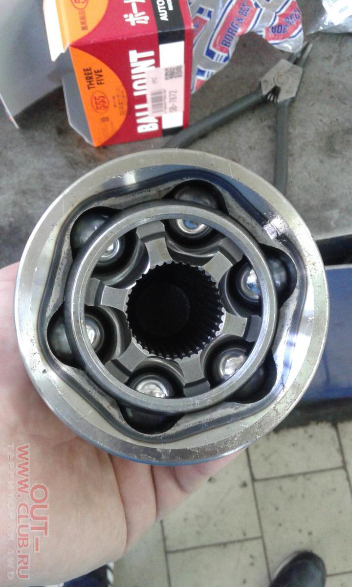

Я с autodoca брал. Встала нормально, шлицы совпадают, внутри 37шт. Проехал пока чуть-чуть, хруста и посторонних звуков нет. С мастером разговаривал, пока меняли, говорит, что китайские гранаты принципе нормально ходят и совсем г...о попадается редко. По zikmar у него вопросов при осмотре не возникло.
И да, у меня трешка. Старую гранату пришлось пилить. Мастер сказал, что сбивать ее бесполезная трата сил и времени.

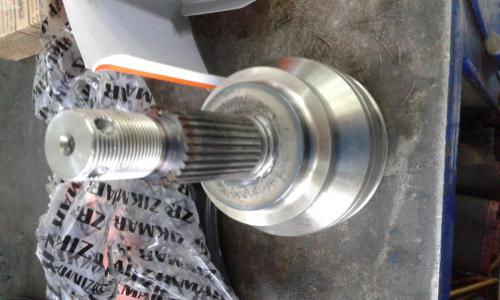

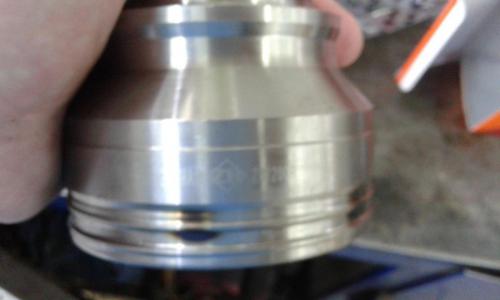

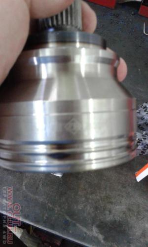

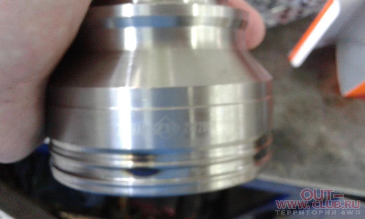

Купил гранату, на выходных поеду ставить. Так по качеству прям нормально всё и полный комплект - пыльник, хомуты, смазка, гайка за такие сравнительно небольшие деньги. Писали, что на гранате нет маркировки Zikmar, у меня есть всё красиво и аккуратно.

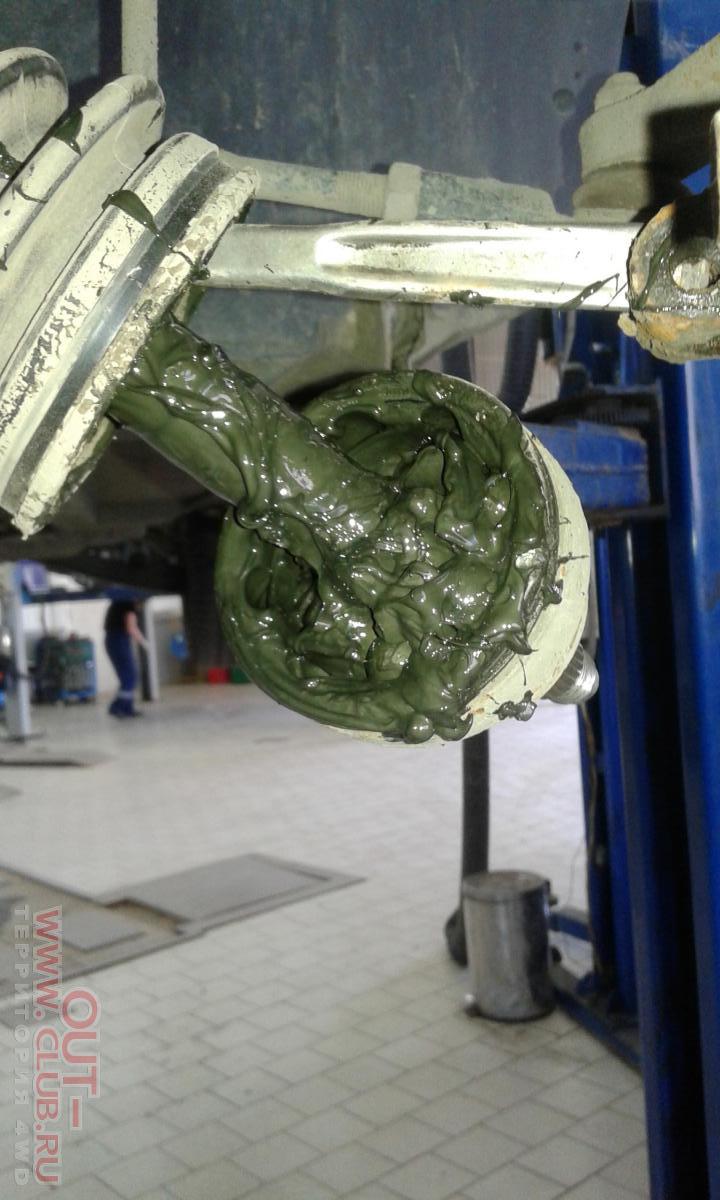

По умолчанию Re: XL - ШРУС

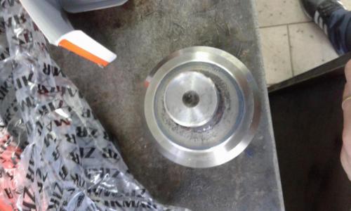

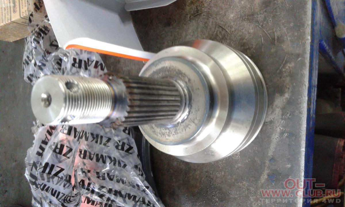

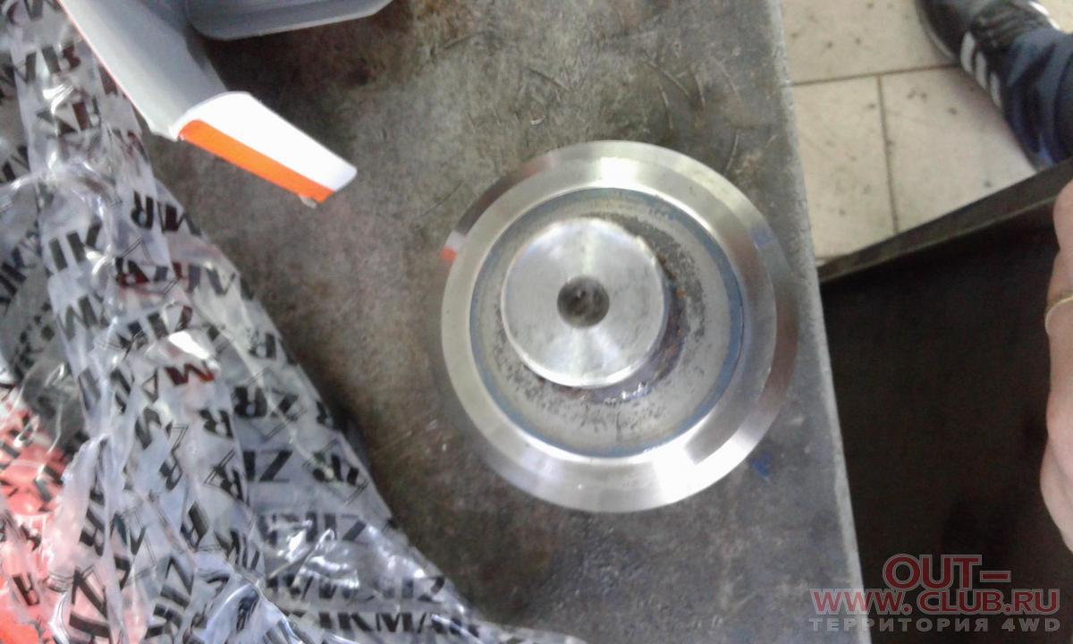

Вчера тоже поставили гранату Zikmar Z87200R, полет нормальный.

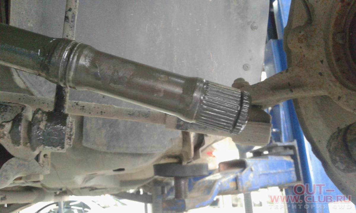

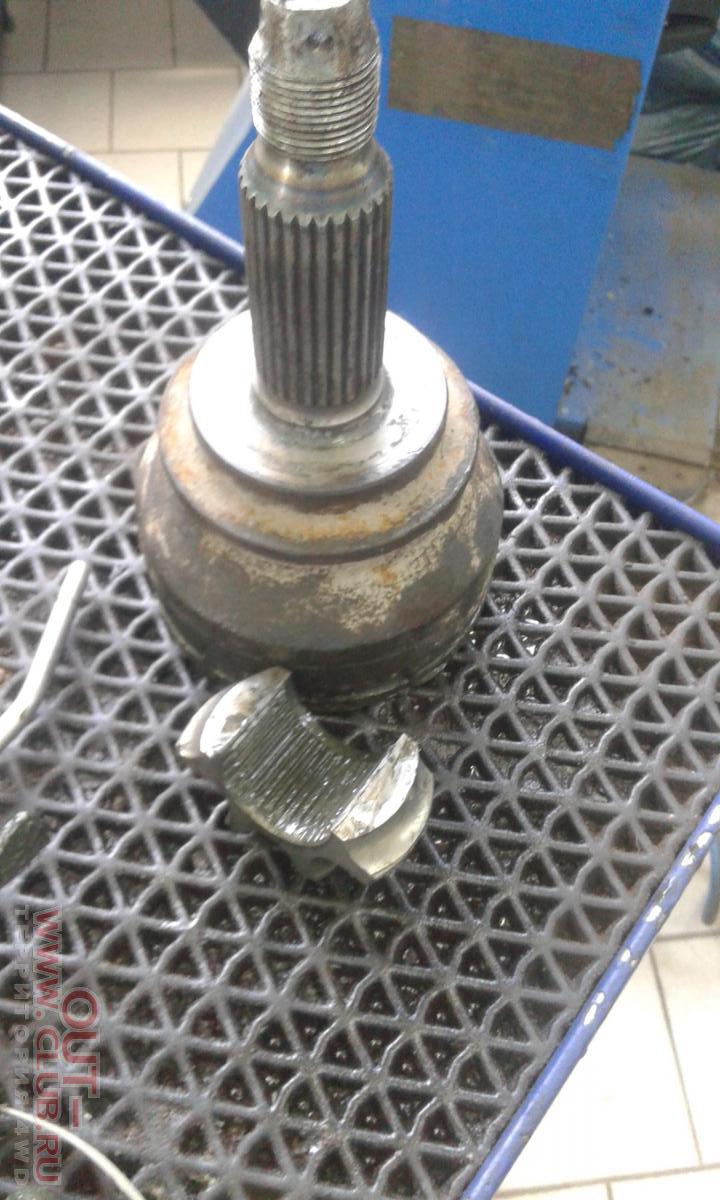

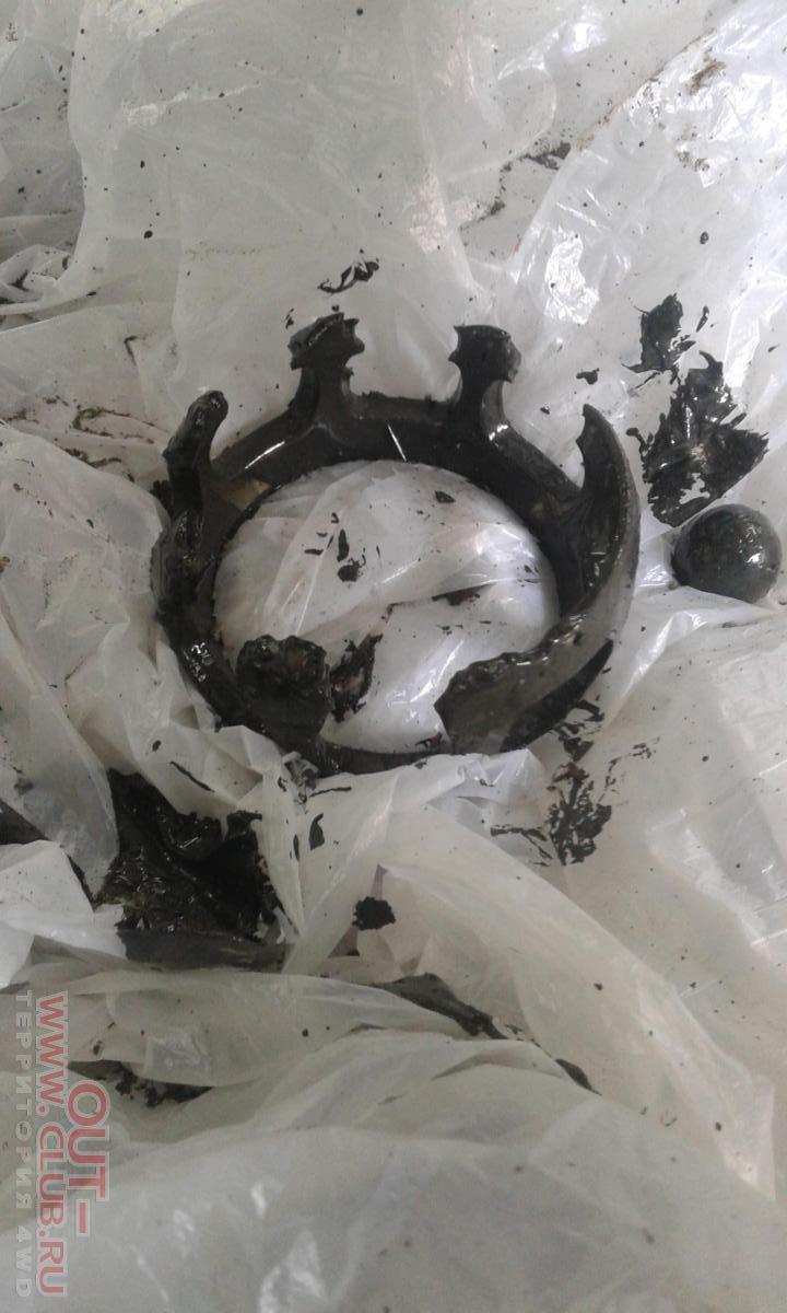

С той, которая стояла мастер провозился наверное минут 40, пока сбивал её с привода, выковыривал шарики, потом болгаркой пилил - не знаю, как правильно называется, короче ту фигню, что на шлицы надевается, типа звездочки (если будет тоже самое, подскажите мастеру стопорное кольцо снять после снятия корпуса гранаты).
Вот думаю, что могло случиться с той, что щелкала, если только клина словить, а так её фик кувалдой собьешь с привода !?
Добавлено через 49 минут
И еще
Добавлено через 54 минуты
И новая
Последний раз редактировалось Николай 134; 28.05.2017 в 19:44. Причина: дополнеия
