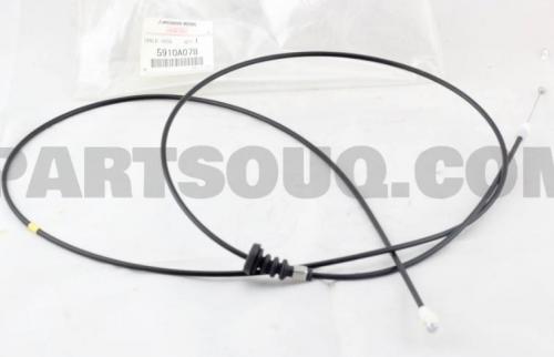

Сообщение от ostr_vit Посмотреть сообщение
Сняли колесо,сняли подкрылок...и ОП!-ПА! точно вот оно.
Данное отверстие просверлили в кузове установщики сигналки ?
Тему до конца прочитал но вы так и не пояснили.

Сообщение от LestorGL Посмотреть сообщение
Нее.. отверстие заводское, они протянув свой провод порвали уплотнительную резинку и попытались замазать мастикой какой то
А как и чем Вы все это загерметизировали вновь?

По умолчанию Re: Вода под передним ковриком
Слесаря на сервисе делали.. Резинку новую вставили и каким то герметиком заделали

@LestorGL, видимо она только в сборе с тросом идёт.
5910A078
