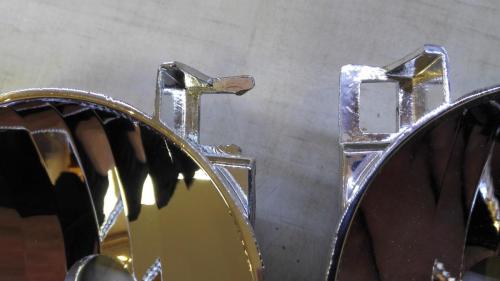

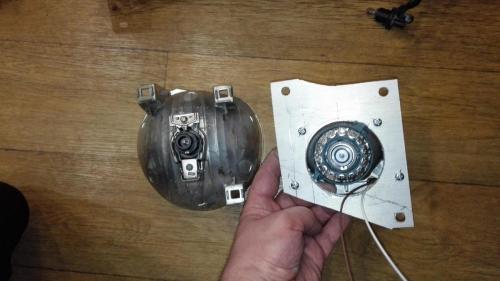

@Yakov37, на каждой фаре два регулировочных винта на ближний и два на дальний. Если кратко.
Подробнее: каждый рефлектор крепится в трех точках. В случае ближнего, две точки - это регулировочные винты, причем один отклоняет рефлетор (луч света) вправо/влево, второй - одновременно вниз/вверх и влево/вправо, т.е. что бы поднять вверх придется крутить оба винта. Третьей точкой является мотор корректора. Если он (этот мотор) вывернул фары вниз, может так статься, что хода регулировки не хватит и Вы сорвете резьбу или выломаете ухи крепежа рефлектора.... я бы восстановил работоспособность штатной системы, либо заменил её на ручную... бюджетный вариант: через делитель напряжения подать средний уровень на моторы, и потом уже регулировать. Как-то так.
Фото из темы про линзы, но крепёж рефлектора виден. Думаю, смысл ясен...мотор держит нижную точку

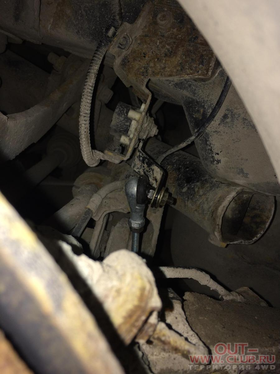

Всех приветствую!
Заменил заднюю тягу по "колхозному варианту" и вот что получилось. Почему то верхний шарнир стоит на излом, то есть плоскость шарнира и кронштейна датчика не параллельны. На фото видно. Это у всех так или у меня он не под тем углом стоит. Загляните пожалуйста, там видно не снимая колеса. Просто если это нормальное положение то как то странно.

а у тебя не усиленные пружины с зади?
Старый 03.12.2019, 14:05   #240
Yaboss
Авто: Outlander XL 3.0 MIVEC
Сообщений: 336
По умолчанию Re: ВЫсотный датчик подвески!!!(
есть такое, ШП28. после их установки фары регулировал(приподнимал).
