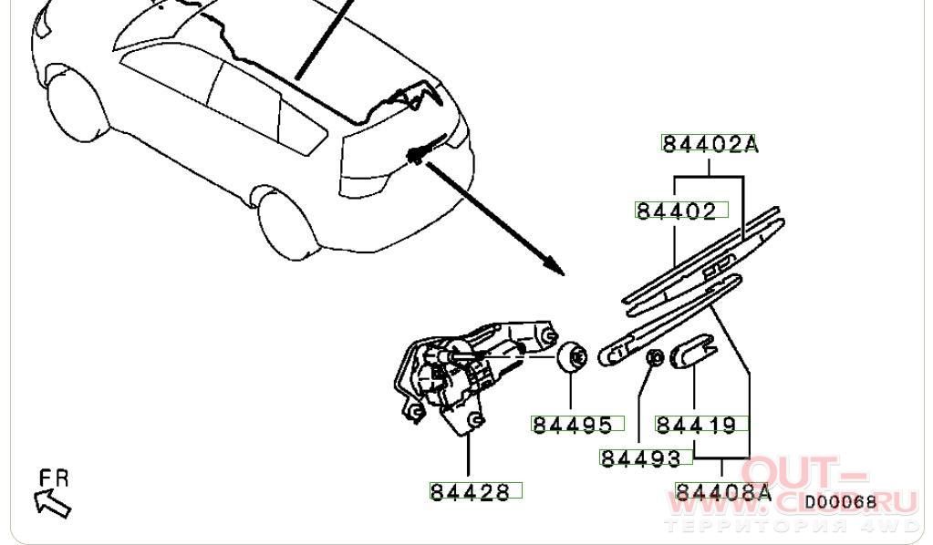

Доброго времени суток, друзья!
Поломал задний дворник. Не щетку, а именно железку на которую надевается щетка.
Помогите с номером запчасти для замены. Спасибо

Сообщение от p_gelo Посмотреть сообщение
задний дворник
Поводок стеклоочистителя задний 8253A029
Посмотри и выбери

p_gelo
Сообщений: 32
По умолчанию Re: Коды запчастей для XL (все вопросы по партнамберам задаем здесь)
Спасибо, друзья, за оперативность! Уже даже заказать успел. С завтрашнего дня осадки обещают "взрослые"..
