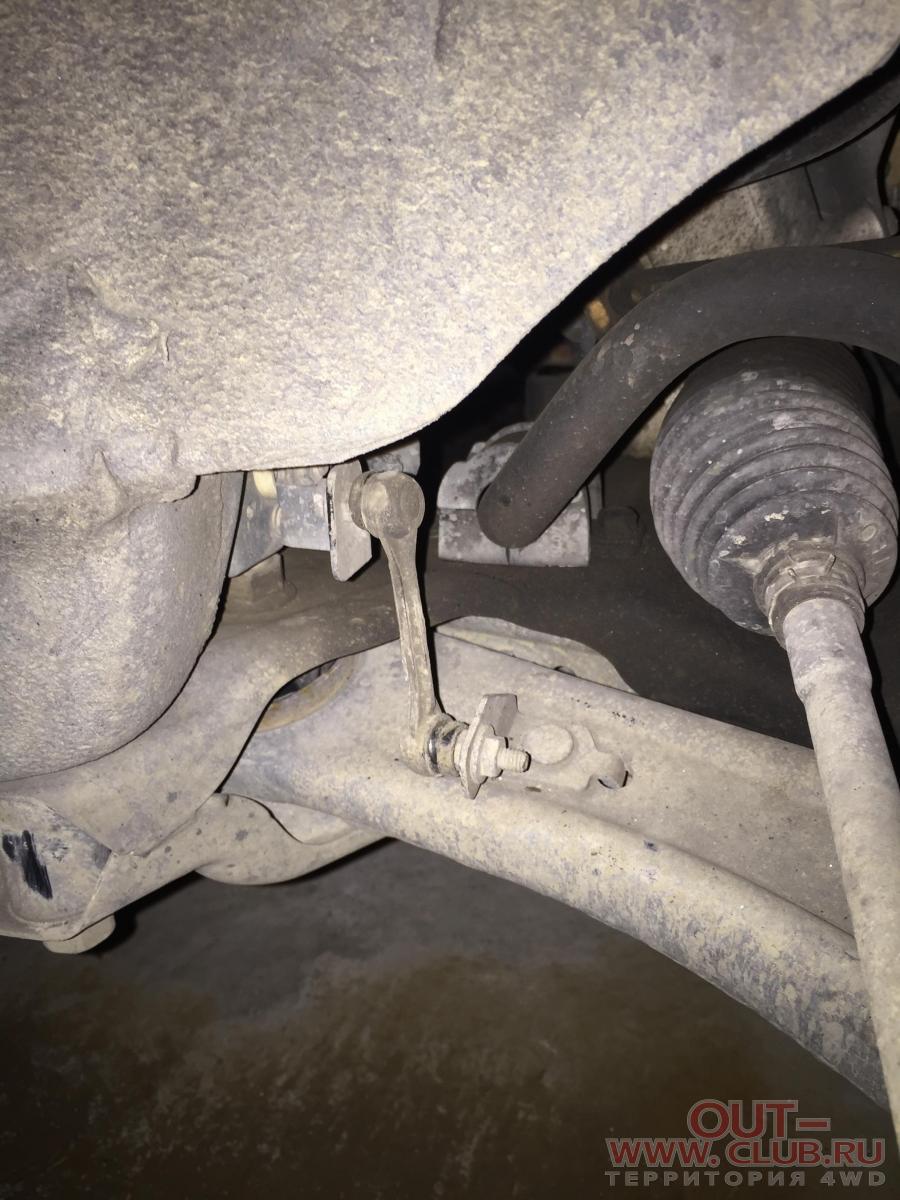

Сообщение от andry525 Посмотреть сообщение
Подскажите кто знает. что за маленький линк стоит на правом нижнем рычаге ? есть ли у него каталожный номер? и для чего он там находится?Заранее спасибо! С нетерпением жду ответов!!
У меня такой же вопрос через 9 лет. Что это?

Тяга заднего датчика автокорректора. Только в сборе или колхозить.

По умолчанию Re: передняя подвеска
На фото - переднего.
Сообщение от pronvit Посмотреть сообщение
Тяга только в комплекте с датчиком, цена нового около 20 т.р....
Можно найти универсальную тягу примерно за 1500 руб.
Да у меня с ней все хорошо ну насколько должно быть хорошо с деталью без нагрузок. Не знал просто, что это.
