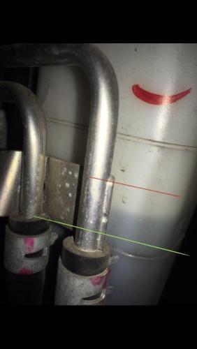

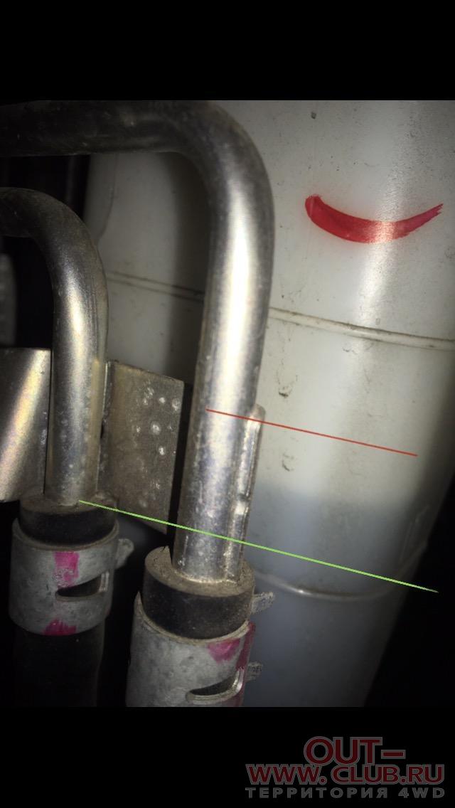

Что добавлять если уровень в расширительном бачке упал на 100 - 200 мл.
Если уровень антифриза упал на 100 - 200 мл, в результате естественного испарения воды и не обнаружено прямой утечки ОЖ, то заливайте дистиллированную воду. При этом баланс присадок не изменится и ни как не повлияет на температуру замерзания, поскольку восстанавливаем только испарившеюся воду.

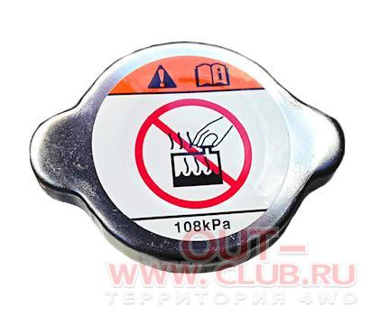

Система охлаждения герметична ибо в ней есть давление. Крышка радиатора, как бы намекает вам об этом надписью 108kPa
Антифриз в кастрюльке закипает при температуре 105-110 °С в зависимости от концентрации. В герметичной системе температура кипения повышается до 130°С
Разбавленный шаловливыми рученками антифриз будет иметь температуру кипения обратно пропорционально рукожопости владельца. Закипая антифриз увеличивается в объёме, растёт давление в системе, открывается клапан, антифриз улетает в расширительный бачёк.
