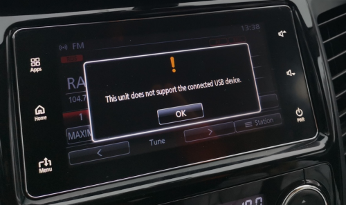

Всем доброго времени суток.
Купил сегодня переходник с "Яблока" на HDMI автомобиля. Вот такой: http://www.apple.com/ru/shop/product...ер-lightning.
Порадовало то, что ГУ авто зеркалит изображение с телефона, учитывая ориентацию экрана (горизонтальная/вертикальная). Например можно включить на телефоне музыку и включить Яндекс-Навигатор и вперед. НО при наборе скорости ГУ блокирует картинку. Второе гнездо на переходнике для зарядки.
Вопрос:
— Поделитесь опытом, кто, как победил эту проблему? Может телефончик сервиса или ссылочку бросите?
Задача, которая стоит:
— Это воспроизведение видео при движении авто (для деток на заднем диване). Не обязательно через HDMI, можно и через USB-флэш.
P.S.: завтра подвешу фото
