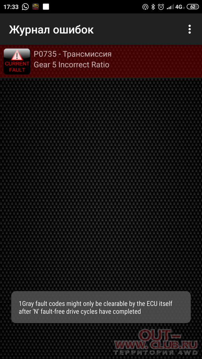

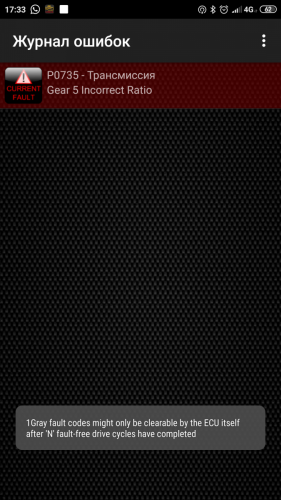

Всем привет, подскажите пожалуйста, машина аут XL 3.0 батина, говорит стал к дому подъезжать пропала тяга, загорелся чек, еле доехал. Сегодня ошибку скинул p0735 (неправильно отрегулирована 5 передача) машина всё равно хреново едет, куда копать?
Hobotkoff вне форума   Вверх Ответить с цитированием

@Hobotkoff, проводка где то с повреждением, датчик положения селектора АКПП, неисправность эл-магнитного клапана управления переключением, механическая поломка.
