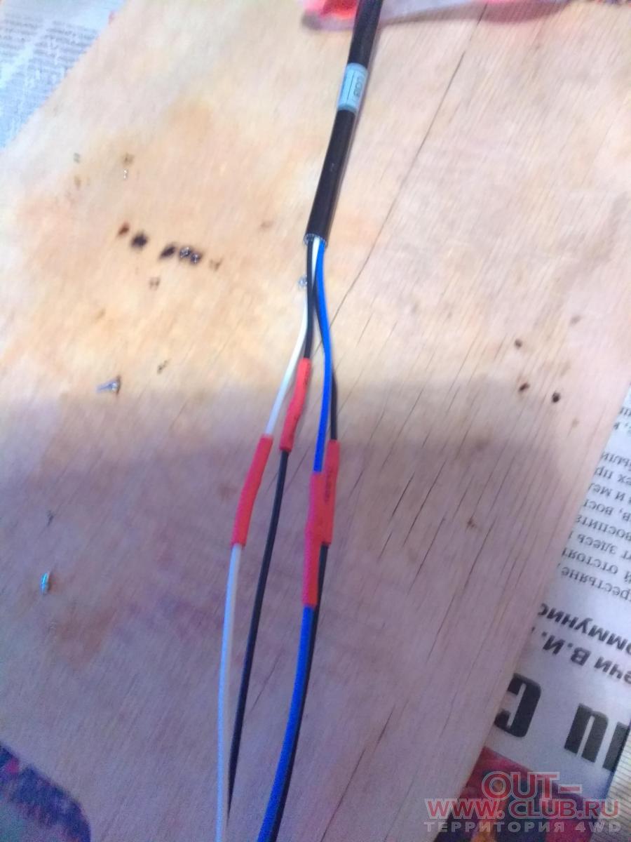

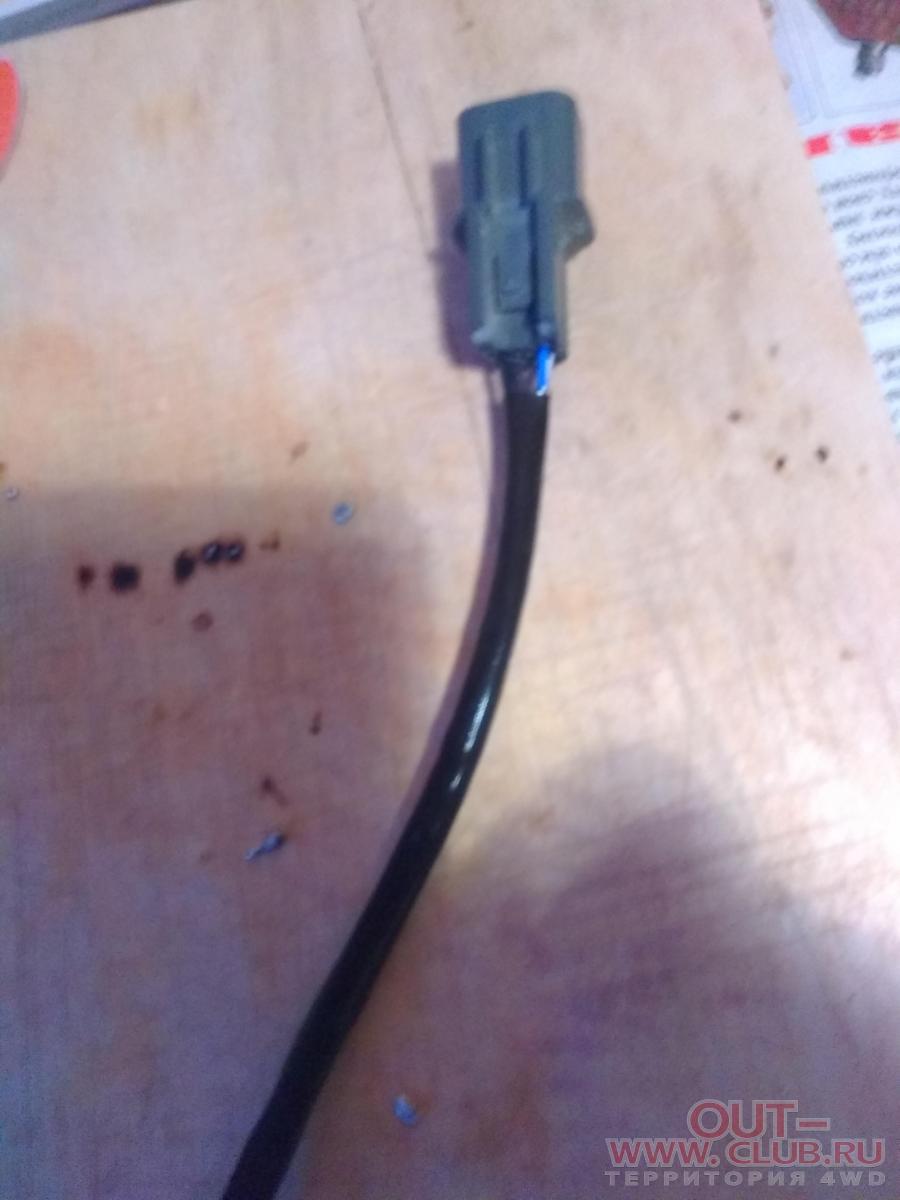

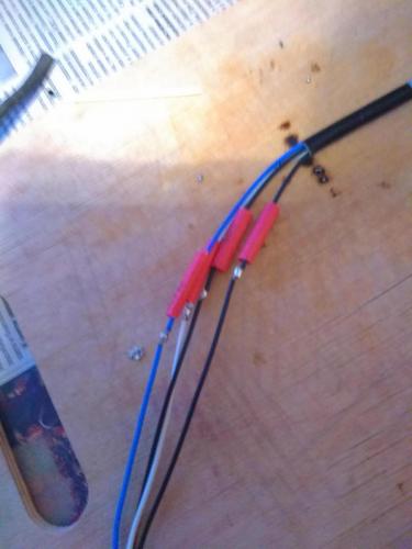

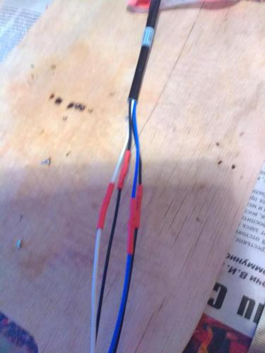

Кому пригодится...
с помощью спецсъемника:
поменял кислородный датчик (B2 S1 - "правый верхний", т.е. справа под капотом или левый походу движения), не снимая тепловой защиты и чего либо еще.
Так же, если нет желания лицезреть соединительную герлянду, идущую в комплекте с dox0113, можно сделать так:
miron-96 вне форума   Вверх Ответить с цитированием

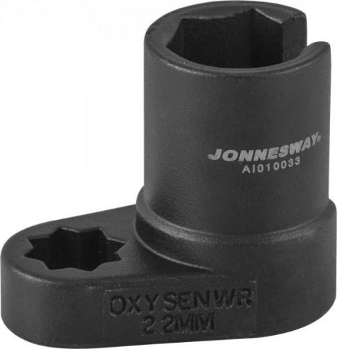

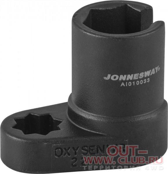

@miron-96, Ключ покупали?

@Артем1988, покупал за 520р. Но продавец забрал его обратно, т.к. у него он был в единственном экземпляре.

Продавцу , в таком случае , выгоднее отдавать в прокат за 50 -100 р в сутки . Да водителю , которому он нужен на 1 раз , интереснее.

ну раз так то выгодно) я предпочел сделать ключ такой так как машины бывали на обслуживании с заменой датчика.
башку на 22 купил за рублей 180 что ли.. и сделал пропил) и на 27 так же по датчик детона
