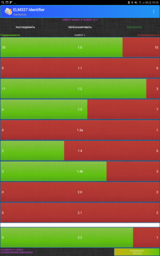

Сегодня попробовал, но температура вариатора не показывает. Что я не правильно делаю?

версия прошивки адаптера
адаптер проверяли этой программой https://play.google.com/store/apps/d...entifier&hl=ru
лог в архиве или картинку после проверки выложите

2.1

Последний раз редактировалось Yuriy_SPb; 15.11.2017 в 21:29. Причина: SPOILER

думаю объяснять вам ничего не надо, адаптер с поддельной прошивкой
должно быть все или почти все зеленым до версии 1.4b
как на средней картинке в описании к программе

Не подскажите, где можно приобрести с оригинальной прошивкой? Можно назвать и модель.

@Kamaz83, лучше переплатить (по сравнению с Алиэкспресс, где народ очень часто нарывается на подделку )и купить в том же Юлмарте или подобном магазине (ну или на Авито с проверкой), где можно тут же проверить и сдать обратно без объяснения причин.

адаптер выбирайте, чтобы было написано, что сделан на чипе PIC18F25K80 , с версией аппаратного обеспечения 1.5
типа такого адаптера или адаптеры на чипе VGate типа такого Vgate iCar3
