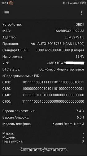

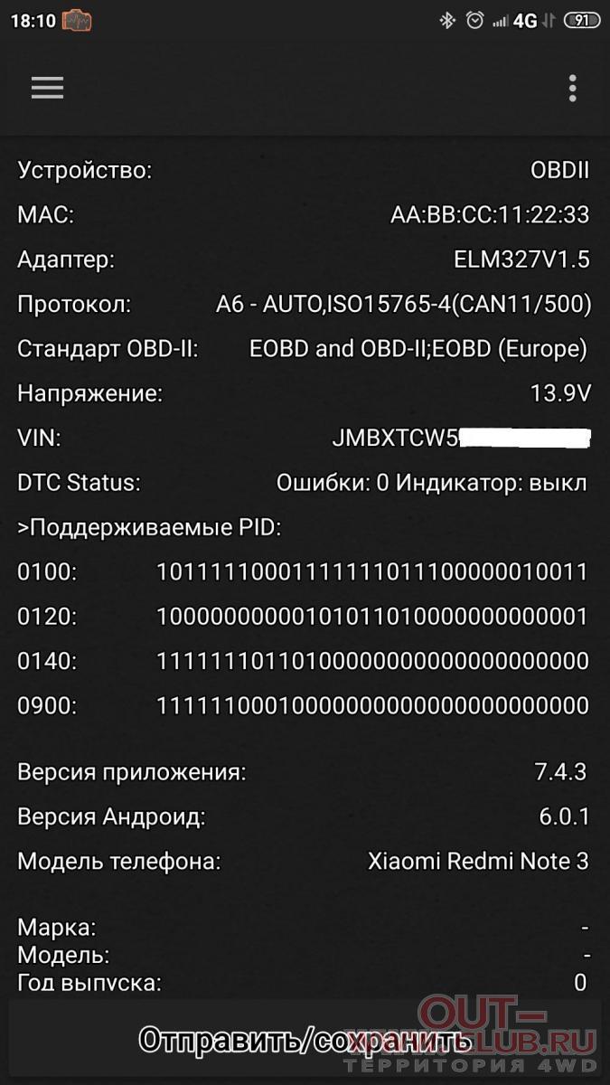

Всем привет, недавно заказал себе с али, брал чтобы замерять температуру ОЖ и Вариатора. Так вот пришла ЕЛМка 327, по заявленным продваном условиям работает со всеми протоколами (искал по рейтингу и отзывам). Но не тут то было, работает только через inCarDoc Pro, но в этом приложении нет функции замера температуры жижи в вариаторе. с CVTz50 DEMO, на которой все параметры есть в том числе и температура варика он соединяется (брал елм327 у корефана до этого, работа стабильно все показывает, конектится быстро, но правда он покупал давно у нас в городе), но очень слабый сигнал, так и пишет слабое соединение с ОБД2 устройством и не может открыть параметры. Скажите пожалуйста это брак можно выкинуть или дело в другом? (Аут ХЛ 2010 г. рестайл, 2.4, 4 вд.)
Последний раз редактировалось ASTER028; 13.09.2019 в 10:05. Причина: не убрал фото под спойлер
