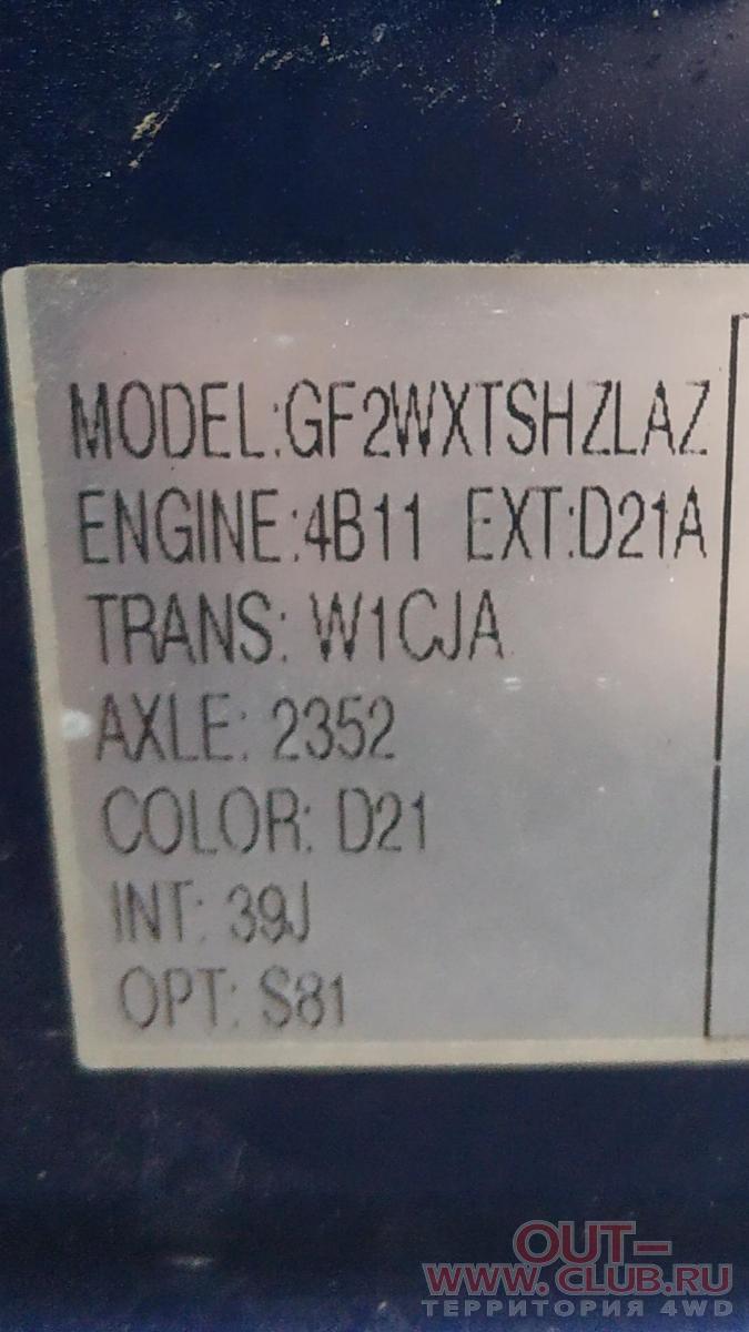

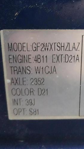

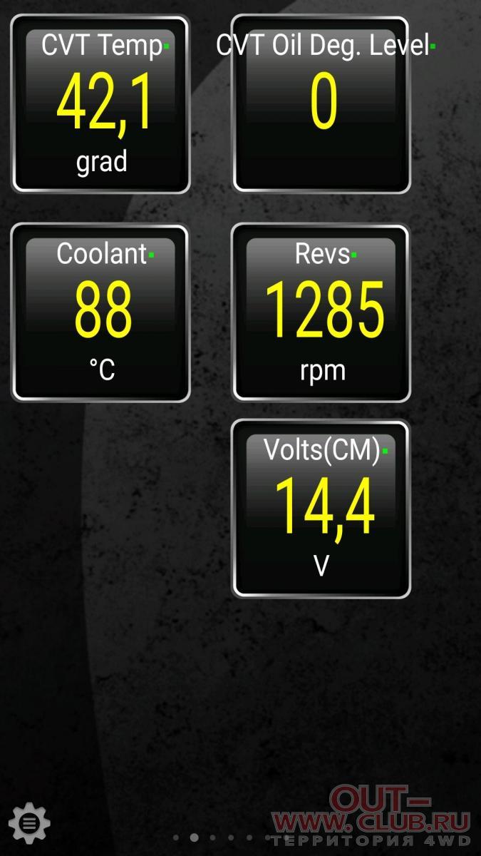

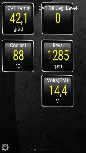

Здравствуйте, подскажите, это нормальная температура вариатора? Проехал около 40 км по трассе плюс город. Всего около часа. Разница в 30 градусов.

@Arikushik, какой у вас вариатор? Например для CVT8 надо выбрать другие строчки.

@v888v,
Машина 14 года, точки выбраны правильно? На другой температуре вариатор на старте показывал минус 15 градусов к двигателю.

По мне так это низкая температура для прогретой коробки. Рабочая температура хоть для вариатора, хоть для АКПП 70-80 гр. По всем мануалам именно при такой температуре нужно уровень замерять:

@Arikushik, для пробега в 40 км по трассе температура низкая. Тем более для города.
@mct, правильно пишет, что рабочая температура должна быть близка к температуре двигателя.
В принципе, если при такой температуре не делать резких стартов с тапкой в пол, то нормально.
W1CJA это не CVT8
используйте такие строчки
Код:
CVT count - это параметр температуры в самом CVT. Вот этот параметр желательно и смотреть в первую очередь. На рабочем столе Торка он и должен быть.
CVT Temp - это вычисленная цифра. Наглядно два датчика разместить рядом на экране.
Не понятно почему у вас маленькая температура. Проверьте все. Смотрите вместе с CVT count одновременно.
В файле OUT3.csv - не должно быть ошибок никаких. Запятые, точки, ковычки, скобки - в строчке должны полностью совпадать.
