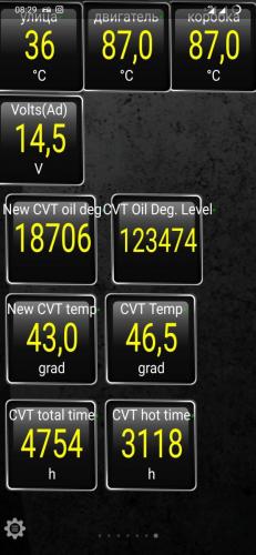

Привет друзья поставил торг и сделал все как в инструкции, но вот вопрос, какое значение нужно смотреть, просто температуру CVT или NEW, тот же вопрос и про деградацию жижи! Тоже значения разные! Машина 2013г 2,4.

New это для нового вариатора 8ст

Значит и деградацию нужно смотреть не NEW

Если это вопрос, то да, и для деградации и для температуры нужно использовать обычные ПИДы для модели 2013 года.

Ещё подскажите, масло в вариаторе менялось в 155000 и установка радиатора, сейчас 160000, тоесть проехал 5000, а деградация 123474, думаю её не сбрасывали! Есть смысл сбросить?
Единственный смысл, любопытство, косвенно убедиться, проверить влияние или отсутствие влияния сброса.
Пока нет подтвержденных фактов что деградация "влияла".
Но замечу, что и следят то обычно за деградацией те кто внимательно изучает, и они то как раз не допускают больших значений...
(Теоретически, мозги вариатора, могли "использовать" деградацию масла на ... величину прижима ремня. Сильный прижим нужен для хорошего разгона. Слабый - для меньшего расхода топлива.
У вас 123474.
(Предел 210 000. С радиатором обычно счетчик в 100 раз "медленнее". То есть вряд ли до предела насчитает).
123474 - это солидный "вес" из 210 000. !!!
Ведь, согласно идее "влияния" что толку сбрасывать незначительные цифры, например 16000?
Если масло меняли. Есть такой вариант:
1. Не сбрасывая длительно поездить. Обратить внимание на расход.
2. Сбросить. Обратить внимание на расход.
Стиль вождения желательно не менять.
Дополнительно, можно оценить разгон, до и после сброса.
Можно и попытаться использовать Torque с целью мониторить много разных параметров. До и после. Записать логи. Помогу построить графики. У нас есть тема. Выложим. Будет одним из хороших фактов на форумах интернета "влияния" деградации.

Да можно замерить показатели, но езжу по разному, хотя зима скоро, сегодня например ездил в лес грязь месил, а бывает неделю только до работы! Средний расход у меня примерно 9,5 но сейчас начал к 10 подходить, так как начались прогревы! Скажите какие параметры замерить и я замерю! Потом сброшу!
