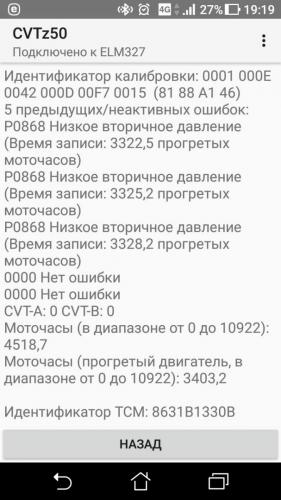

Как убрать не активные ошибки по вариатору?

Сообщение от alexvmf Посмотреть сообщение
Скрины в студию.

Как убрать неактивные ошибки вариатора? Или уже не на что не влияют? И на что влияют моточасы?
Старый 14.04.2021, 14:20   #3884
Yuriy_SPb
Сообщений: 1,465
По умолчанию Re: OBD-2 (OBD-II), ELM 327, Torque (температура вариатора и др.) в Outlander 2013-2014-2015
Просто дополнительная информация для диагностики, ни на что не влияет и можно не удалять.
Как обычно - косвенная оценка степени использования рабочего ресурса коробки и масла (в данном контексте еще
и момент регистрации ошибки)
