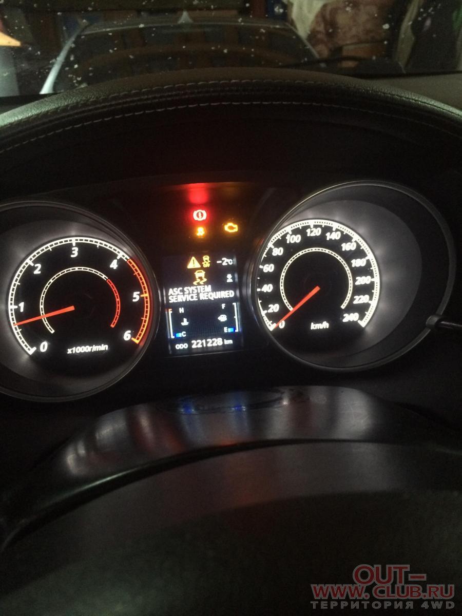

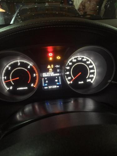

Доброй ночи, после начала движения моргает
Моргнёт и пропадет, едешь всё норм. Далее светофор, пока стоишь всё норм, отпускаешь тормоз-> жмёшь газ, опять моргнёт и пропадает.
OBD удалось поймать ошибки: первый раз- B1024/C0000/P007E; второй раз - B0024LF/C0000/P007E. Ошибки плавающие и не всегда выскакивают при моргании чека.
В работе авто проблем не замечено.
Ещё вылазит ASC OFF. после перезапуска движка пропадает.
При горящей лампочке, также нарушений не заметно.
как теперь с этим жить и бороться?(

Уровень тормозной жидкости в норме?

вроде как да, но долил немного.ехал пока с работы вроде норм.
