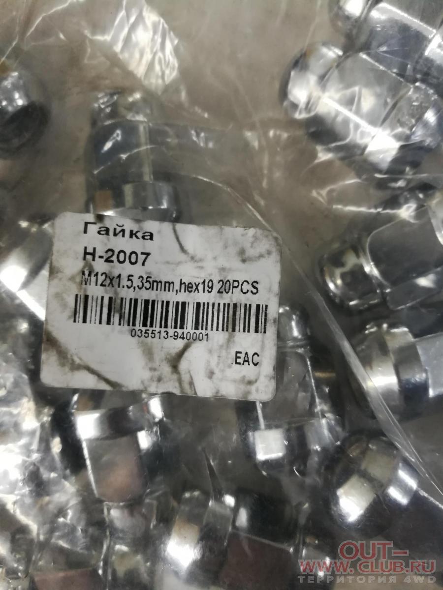

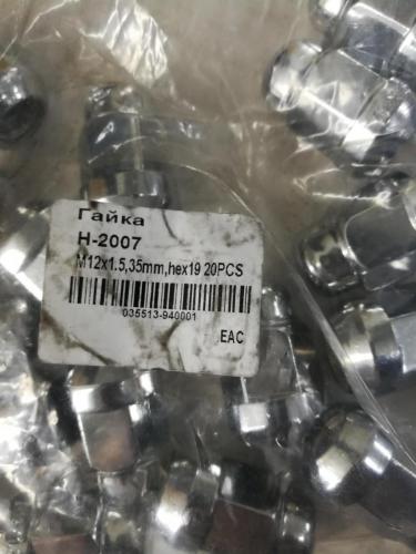

Вчера поставил на машину зимнюю резину: Gislaved Nord Frost 200 SUV 215/70 R16 100T на дисках: Диски КиК КС736 16/6.5 ET38 5/114.3 Dia:67.1
Гайки для этих дисков конусные:
Кто ставил секретки с шайбой McGard 21156 SU на штатные 18 диски, так вот эти секретки универсальные и подходят и под диск КиК КС736 с конусной посадкой.

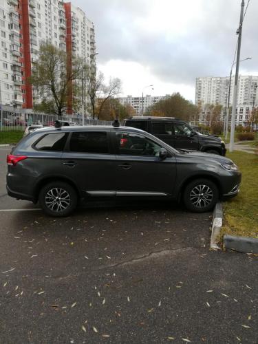

Вчера поставил на свой Аут резину Roadstone Winguard WinSpike SUV 225/70 R16 107Т. (Она же резина Hexen), всё это один и тот же корейский производитель). Шипы.
Резина стала выше : 722 мм против 708 мм на резине 215/70 R16. Указываю полную высоту колеса. Соответственно новая резина и на 10 мм шире штатной.
Теперь по цене. Комплект колёс в одной известной компании вышел 23080 рублей. Резину одел на свои же литые диски стандартного размера 16 радиус.
После всех необходимых процедур поехал на новых колёсах домой.
Сначала офигел.... От счастья. Как будто сел в другую машину.
До этого стояла штатная Yokohama. Машину нещадно кидало в дорожной колее. На этой резине колея вообще не чувствуется! Её нет! Ямы, трещины и выбоины машина стала глотать намного спокойнее, без отдачи в мою пятую точку. Машина очень хорошо держит траекторию как по прямой, так и в поворотах.Накат стал лучше, тормозит хорошо, разгон уверенный. Всё это пока на асфальте.
По зиме на эту резину очень хорошие отзывы, но своё мнение выскажу позже, после снега.
Так как хочу обкатать шипы, то резко не тормозил, с места не рвал,выше 80 не ехал.
Резина мягкая, протектор крупный. Шипы выступают ощутимо, палец режут, твёрдые. Очень понравилось, что теперь в протекторе не застревает мелкие камни, на Йокогаме это была просто беда.
Теперь на мой взгляд главное. Размер отлично подходит на аут 18 года с подкрылками и всеми брызговики. При полном повороте колёс ничего не задевает, есть приличный запас. На лежачий полицейских, при торможении, на я ах и бордюр ах проверено, не задевает.
Данный размер резины всем рекомендую,мне кажется, что он больше подходит нашему авто, чем штатный размер 16-го радиуса.

Резина шумит, слышны шипы и при полной тишине слышен лёгкий гул. Если судить по отзывам, то после обкатки шум должен уйти. Посмотрю что будет в реале через пару сотен км. На данный момент даже с учётом этого минуса резиной доволен. Если не знать, что эти баллоны зимние и на шипах, то они явно едут много лучше штатных колёс .

насчет не цепляет зима покажет. мне не нравится как рядом с брызговиками ходят штатные 215/70/16 на поворотах. зимой набьется снега, обмерзнет и начнет цеплять. а брызговики висят на соплях

снег набивается в арки при любом размере колеса! и это не зависит ни от радиуса ни от шипов
