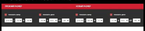

Купил аутлендер 2019г с ним шла зимняя резина 215×60 на дисках 6.5x17/5x114.3 D67.1 Eт 46... Можно ли на этих дисках ездить? Смущает вылет... Не очень в этом разбираюсь..

Сообщение от Mikkiko Посмотреть сообщение
Это не страшно. Если есть желание, то можно и самому разобраться. Забейте параметры штатные и новые шин и дисков.
Например https://www.yokohama.ru/shop/kalkuljator-shin-i-diskov

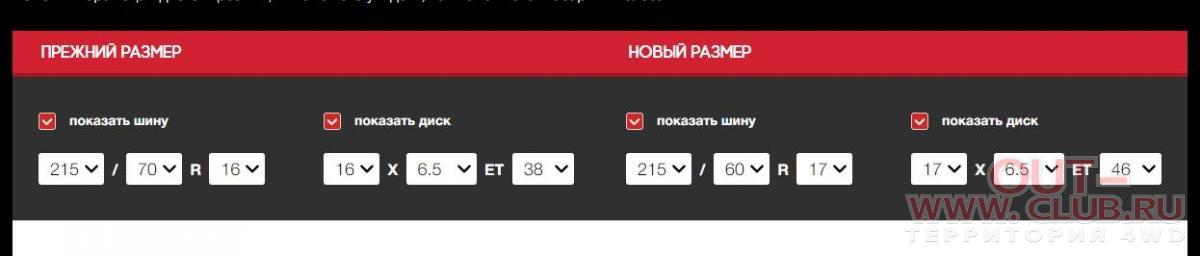

Смущает вылет...
Есть целая тема по шинам и дискам.
Если лень читать, то вкратце - ездить можно.
А можно поставить проставки по 8 мм, чтоб вернуться к штатному вылету...
