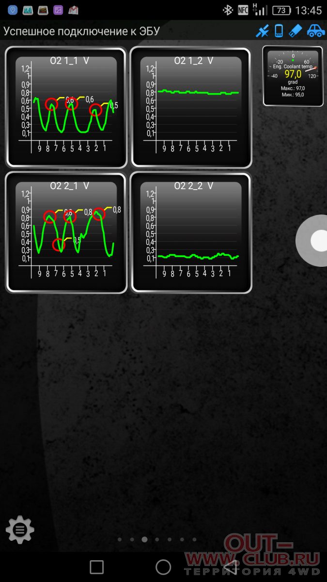

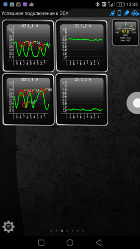

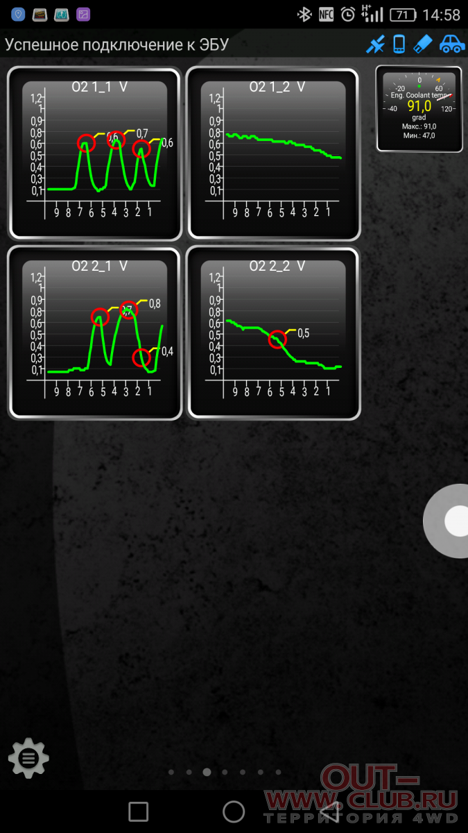

Гуру, помогите прояснить ситуацию.
Если я правильно понимаю, то при таких показаниях второй лямбды(примерно 0,1в) должна выскочить ошибка низкой эффективности второго катализатора. И если ошибки нет(чек не горит, Торк тоже никаких ошибок не видит), то свидетельствует ли это о том, что авто уже прошито под ЕВРО2 и можно спокойно убирать каты и прошиваться не нужно?
Авто прогрет, графики на холостом ходу

Последовал вашему совету. На мой взгляд видно то же самое. Низкую эффективность второго ката. Но может я чего-то не понимаю. Посмотрите пожалуйста:

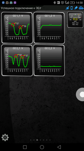

Поднял обороты до 3000
Видно, что оба катализатора не справляются с нагрузкой и графики на передних и задних лямбдах практически идентичные.

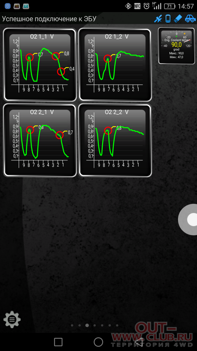

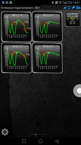

Далее отпускаю газ
И оба графика задних лямбд начинают спускать к 0,1в

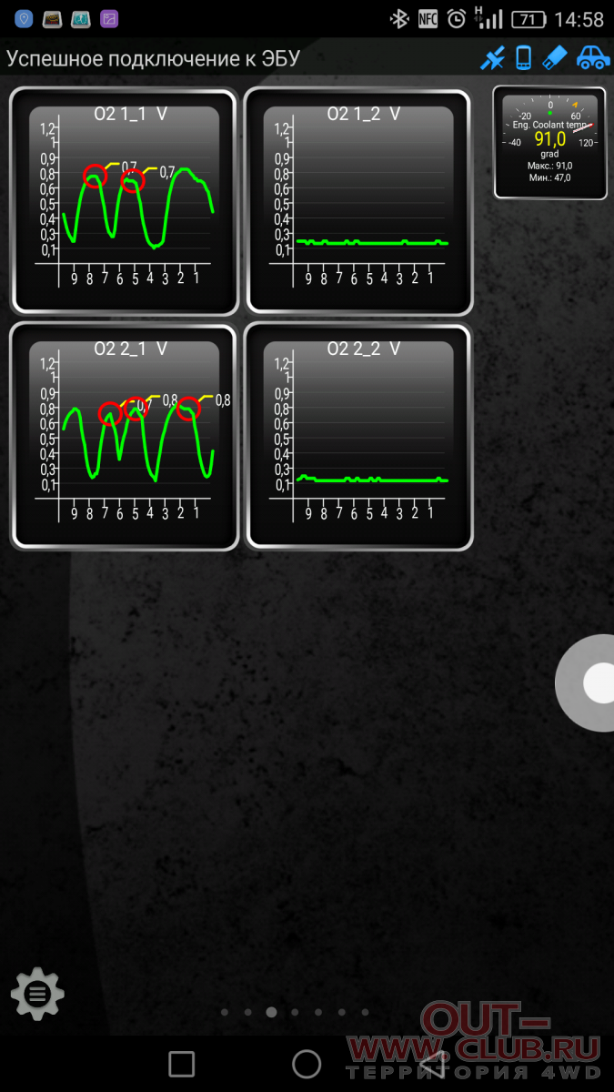

Секунд через 15 оба показывают примерно 0,2в
Что свидетельствует о низком содержании кислорода после обоих катов.
НО ещё через 20 секунд первый кат справляется с нагрузкой и напряжение возвращается к 0,7в Т.е. первый кат нормально работает
А второй кат так и продолжает демонстрировать свою низкую эффективность.
mct вне форума   Вверх Ответить с цитированием

@mct, в ваших графиках меня смущает только затянутые фронты импульсов, что может говорить о"замерзании" лямбд, каты при этом могут быть целыми. Диапазон напряжений лямбд в допустимом диапазоне 0.1 - 0.9 В. Чек никогда и не выскочит (если конечно программа не умеет анализировать скорость нарастания фронта, этого я не знаю). И главное, не понятно зачем Вам так досконально разбираться? Если нет повышенного расхода бензина, свечи не черные, ошибка не горит, можно пока расслабиться. Точно можно сказать, что не евро2 и, если будут проблемы с катами, вы увидите ошибку.

@mct, Точно можно сказать, что не евро2 и, если будут проблемы с катами, вы увидите ошибку.
Спасибо за консультацию. Тогда пока не буду заморачиваться и буду ждать, когда выскочит ошибка. Всё-таки пробег 130 вот и сомневался, что к такому пробегу каты могут быть живыми.
