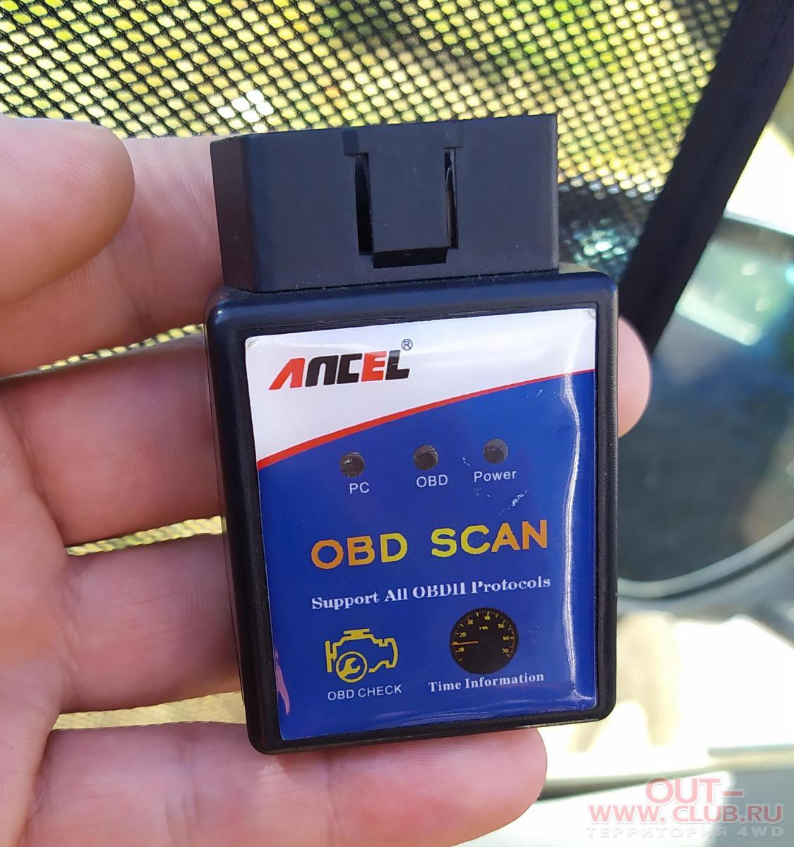

Дойду до авто, сделаю фотку того, что мне друг подарил. Второй год, не вынимая из гнезда, работает как часы.

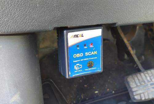

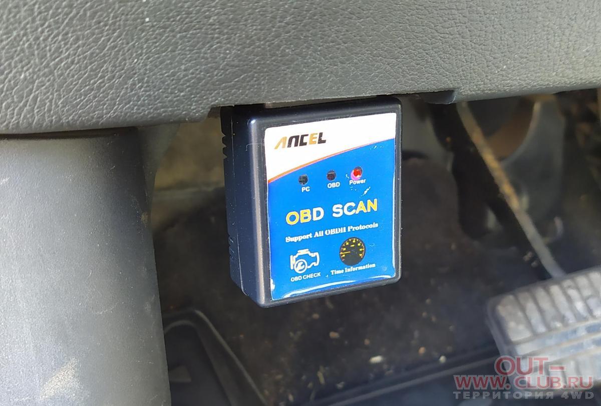

Немного слукавил. Сие устройство рекомендую к использованию. Друг подарил в 2018 году. Тогда у меня еще Черри была Б-14. Мониторил Т дрыгателя. Ежедневно вставлял. Второй год пользуюсь на Оуте. Мониторю вариатор. В летний период практически ежедневно, забывая вынимать

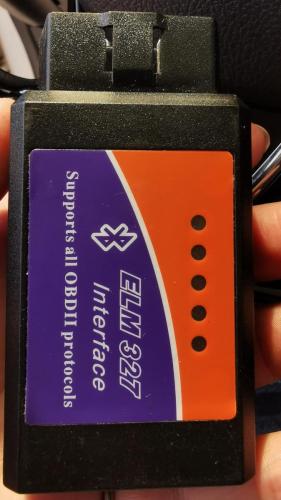

Всем здравствуйте. В использовании 2 елм327. Первый за 300, второй за 800. Первый не выбрасываю только потому, что много места не занимает, ну и для сравнения. Второй позиционируется как заводской Китай, довольно бодрый, в отличие от первого работает с cvtz50. Цена на оба на алиэкспресс не сильно ниже, чем в магизине. Ссылка на второй, если интересно 738,94 руб. 21%OFF | EDIAG P02 ELM327 Bluetooth V1.5 PIC18f25k80 чип диагностический сканер elm 327 V1.5 для OBDII OBD2 транспортного средства android Torque icar2
https://a.aliexpress.com/_eNTEka
кстати, похоже, с нужным чипом, который и заявлен.
Первый такой, не берите
