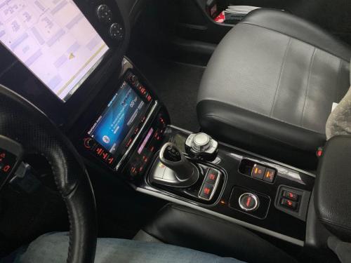

Проект Селектор PHEV на Outlander III.
Продолжение моей истории. Все установлено, практически настроено, сейчас катаюсь, подгоняю паузы и время срабатывания, на столе такое точно не сделаешь, надо реальные условия. Скажу честно, надо привыкать, пару раз включал режим спорт переводом ручки, хотя сейчас надо просто нажать на кнопку. Впечатление, конечно, зашкаливают и за результат и за полученное удовольствие от вождения. Всю техническую часть опишу позже, так как это отдельная тема, постараюсь разложить все по полочкам. Ну а пока смотрите видео, как все это работает.
