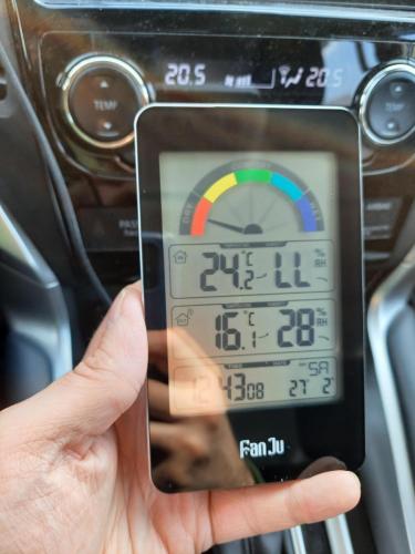

Может, кому-то будет интересно.
Вёз в деревню термометр-гигрометр с выносным радиодатчиком и решил поэкспериментировать в салоне (дизельный МПС АКПП 2019).
Основной блок положил на пассажирское сидение, датчик - в подстаканник в багажнике справа.
Результаты на фото и ниже:
# салоне: температура +24, влажность ниже 20%
# багажнике: температура +16, влажность 28%.
Условия измерения:
- температура на улице -4
- в климат-контроле в ручном режиме выставлена температура +20,5
- обдув - "лобовое стекло+ноги" с силой потока "в три полоски" (см. фото)
- в слоне только водитель
- багажник заполнен на 1/4, закрыт штатной шторкой
- до снятия показаний ехал минимум минут 50 с одинаковой скоростью по трассе, не открывая окна.

Интересно, а на улице такое чудо до скольки реально показывать сможет? А то бортовой датчик ниже -43 не показывает, а там самое интересное как раз начинается.
