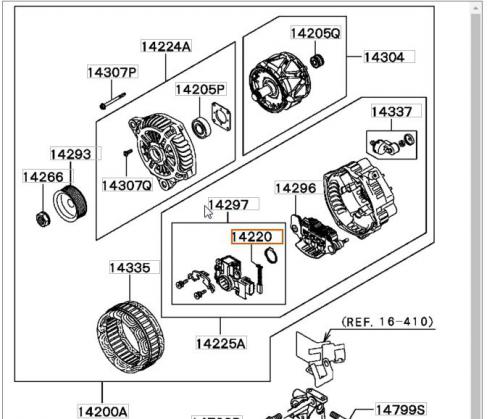

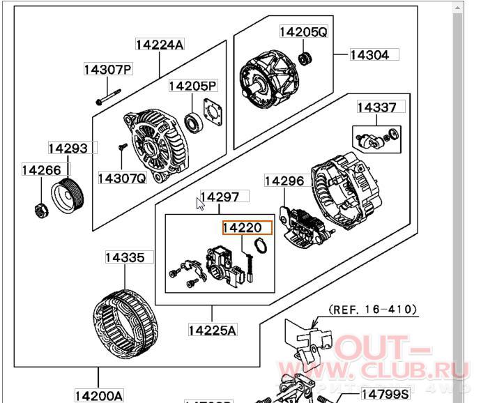

Снял гену для плановой переборки. подшипники в наличии. залил гайку
вдшкой и болтики. мне кажется они сломаются. надо сразу искать новые.
щетку то одну надо или две брать?не могу понять . оригинал 500.
а есть еще Cargo 140817 не дорогие. брал кто их?

Разобрал всё просто. но вот досада. в автодоке позиция Щетки генератора. а там 1 штука. жду теперь 2ю щетку. эх
