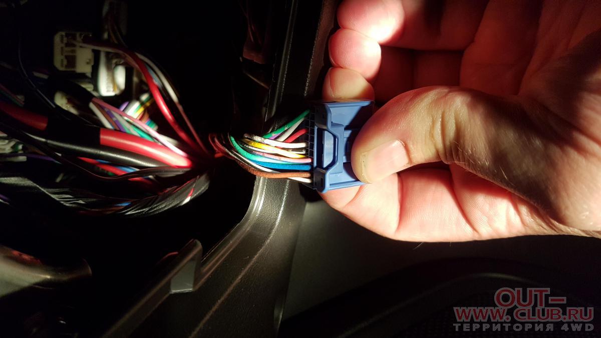

А потом началось одно из самых сложных в этом процессе-это протаскивание провода в салон. Я на это потратил около часа, т.к. вставляя жесткий провод как кондуктор через резинку он упирается в жгут проводов и можно повредить какой нибудь провод. Под рулевой колонкой справа надо снять все кожухи чтоб было удобнее. В итоге я его победил и довел провод до блока разъемов слева от рулевой колонки. Далее возникла вторая проблема: вынуть пин из колодки. Сначала я пытался с помощью иголки вынуть его, но оказалось вставлял иголку не туда. Иголку нужно вставлять в квадратное отверстие и пин легко выходит. Я вынул 11-й пин (номер пина на колодке!) и вставил его в 4й пин. Откусил провод от этого пина и припаял провод от датчика. Массу взял рядом на корпусе.

У меня в ауте 16 года свободных пинов в разъеме етакса нету. Подошел пин от спикера компа. Провод протягивал вдоль трубки омывайки, а потом уже по салону за торпедой кидал до етакса.

@yus1967, я сначала тоже долго мучался, но в итоге все оказалось достаточно легко. Иголку нужно вставлять в квадратное отверстие и пин выходит легко. Может иголка была толстая?
По поводу провода: нужна упругая проволока или что то подобное, лучше конечно это делать вдвоем: всавлять со стороны капота и стараться чтобы она вышла в салоне как можно ниже, но надо быть осторожным, т.к. там большая коса проводов и их можно легко повредить. Самое сложное не попасть в саму косу, а мимо ее.

Иголки пробывал всех размеров.В итоге в старом копме разобрал один вход юсб и взял пин(там легко он вышел).Я думаю через дверь оптимально и быстро и не надо разбирать переднюю обшивку.Бачок не промывал

Народ, хотел сегодня проверить работу датчика уровня омывайки, вытащил из ETACS разъем C-415, а место куда нужно воткнуть датчик занято розовым с синей полосой проводом. А на ETACS, на этом пине висит напряжение +11,23 В даже при выключенном ACC.
Кто нибудь знает, что это за провод, и куда мне подключить датчик?
