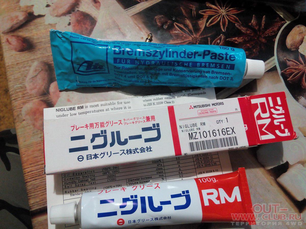

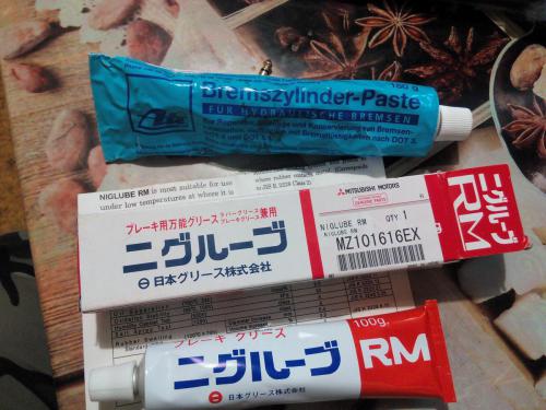

Добавлено через 18 часов 29 минут
Вообщем заказал я niglube rm. Гулять так гулять. скоро ехать в сочи и обратно.
а это 4500 надо проехать. Доводы дали сильные. на ойле тоже. буду собирать на
niglube rm и Ate 03.9902-0511.2 в поршень и манжетку.

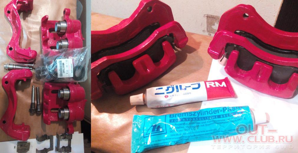

@luna7475,
Пришли смазки. Nigle в направляйки Ate в поршень и манжетку
собрал

@luna7475,собрал
Как в музее ))
