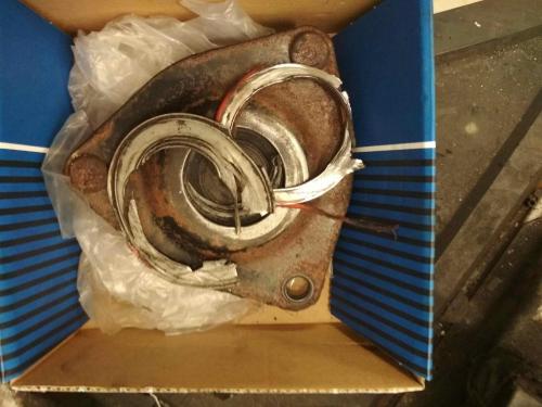

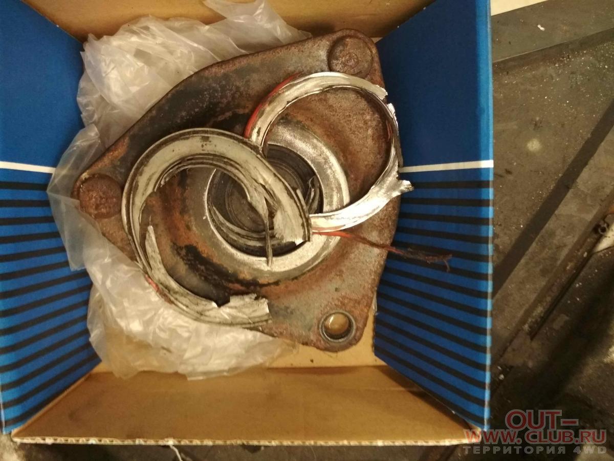

Тоже похоже скрипят опорные подшипники. Зимой менял передние стойки с пружинами и заодно опорники. И все бы ничего пока не наступила жара. Градусов до 25 опорники молчат, выше - начинают скрипеть. Что это - подделка оригинала с плохой смазкой, которая на жаре слишком разжижается? Или это из-за усиленных пружин Lesjofors?

Такая же хрень, полгода после замены на Lesjofors, опорники трещат.

Заказал с эмиратов на автодоке новые подшипники. Поменял и все стало ок. При замене сравнили типа оригинальные, которые ранее ставил с новыми оригинальными. Так вот с эмиратов подшипники толще на мм 2. Так что с российских складов может прийти левак под видом оригинала

Заказал тоже из Эмиратов, не ожидал такой подставы

Еще один признак подделки - черная обойма.
