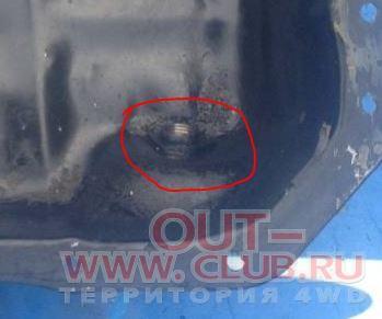

По умолчанию Повреждение резьбы поддона картера двигателя
Привет. При очередной замене масла, после снятия защиты двигателя обнаружилось подтекание масла из-под пробки. Честно говоря, всегда меняю сам, и последний раз сорвал резьбу на пробке. Благо, быстро нашел неоригинальную пробку (14х1,5) недалеко от гаража, закрутил и поехал. Катался 3 месяца - 8 000км. Решил заменить масло, по причине плохой погоды заехал в сервис.. и вот. Слилось чуть больше 3-х литров. На щупе ниже min где -то на сантиметр. После осмотра отверстия картера механик сказал, что резьба еле живая. Прогнал метчиком, подобрал и закрутил другую пробку. Вроде держит. Но на следующую замену предупредил - ищи, говорит, новый поддон. Резьба может не выдержать. Кто сталкивался с такой ситуацией?

omich66
Сообщений: 406
По умолчанию Re: Повреждение резьбы поддона картера двигателя
Была аналогичная проблема.
Сообщение от serый Посмотреть сообщение
вместо 14 сделать 16
не получится т.к. наружный диаметр трубки в которой резьба нарезана чуть больше 16мм. (См фото).
Дело в том что сама пробка "пластилиновая" и резьба, как правило срывается на ней, а не на поддоне.
Официалы рекомендуют после 4х замен масла менять пробку.

перезать резьбу и искать или вытачивать под нее новую пробку.
Виталь, привет! Мне кажется самый оптимальный вариант на снятом поддоне расточить отверстие под ремонтную гильзу с резьбой, которую вставить и обварить. Жалко что не у всех есть такие возможности: рассверлить отверстие, выточить гильзу (вставыш) с резьбой и обварить

@Электромеханик, Привет, Володь!
Отличное решение, нужен только токарь, ну еще сварщик. Думаю любой жестянщик без проблем полуавтоматом вварит втулку, и поддон стальной на АУТЕ как раз.
Я думаю в городе топикстартера это не проблема).

Виталь, просто из богатой практики во времена давние приходилось изощряться. Многие клубники назовут колхозом, но это на самом деле дешево, надежно и при соответствующем исполнении лучшего и дешевле варианта не вижу. Перерезать резьбу-утончать стенку родной вваренной заводом втулки, есть ли смысл?+еще подбирать прокладку.
Правильное решение, прислушайтесь, дешево и надежно !

Сообщение от Николай-Тула Посмотреть сообщение
Правильное решение
Только сначала технологию хорошенько продумайте.
Резьбовая втулка закреплена (приварена) на треугольной косынке, а косынка уже приварена к стенке поддона, похоже не точечную сварку.
Если присмотреться на картинке можно разглядеть.
Мысль верная. Но можно сделать футорку - наружная резьба например 16, внутренняя 14 (под пробку), можно даже латунную. Футорку в поддон посадить на анаэробный клей-герметик (красный, тот что делает не разборное соединение). Варить ничего не придется.
Или 12 и новую латунную пробку.
