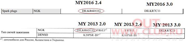

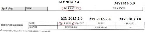

Подскажите по свечам плиз.
В мурзилках для MY2013 и MY2016 для 2.4 указаны они указаны разные. Двигатель же вроде не менялся?! Причем NGK DILKR6D11G в одном случае идут на 2.0, а в другом для 2.4
По итогу, какие Denso на MY2016 2.4 брать то?!
