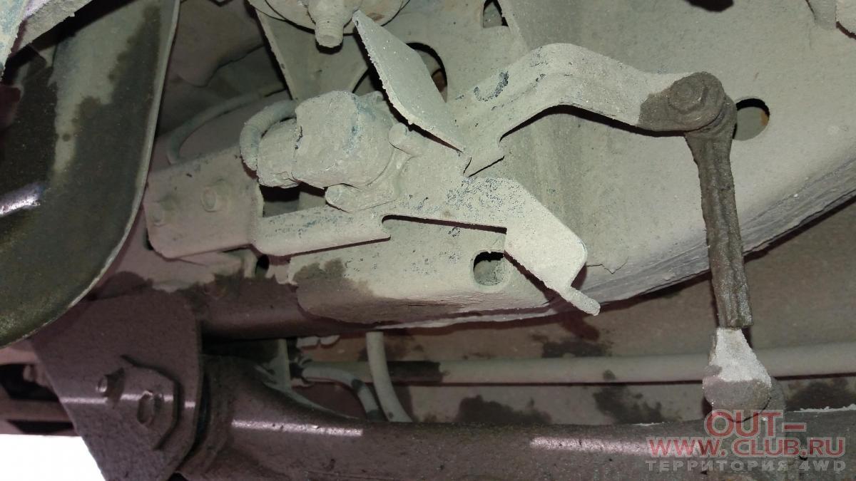

Начали разбираться и на заднем мосту заменили эту деталь
Сломаная деталь и новая(уже на месте)
Лампа всё равно горит и после замены. Т.е, заводим - горит, далее гаснет и снова загорается. Поглядел в интернете, там еще и передний есть. Ее гляжу - щелкает, но целая. Пытался хоть кузов сам позадирать авто, мало-ли.. Но не помогло

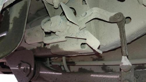

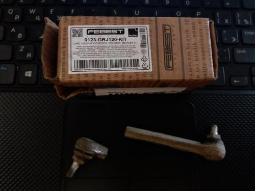

Недавно переобувался в летнюю обувь и обнаружил, что сломана "косточка" механизма корректора фар (не знаю точное название).
...это я её приложил, а так то она свободно мотыляется.

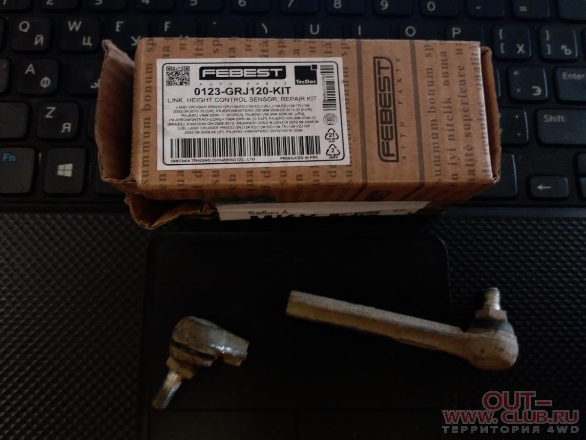

Обратился к местным Винтикам-Шпунтикам. Они посоветовали вот такую альтернативу.
Сергей Михалыч вне форума   Вверх Ответить с цитированием
Старый 14.04.2019, 11:23   #4
Сергей Михалыч
Аватар для Сергей Михалыч
Авто: Mitsubishi Grandis, Pajero Sport 2,5 Ultimate
Сообщений: 122
По умолчанию Re: Автокорректор фар и высота зада

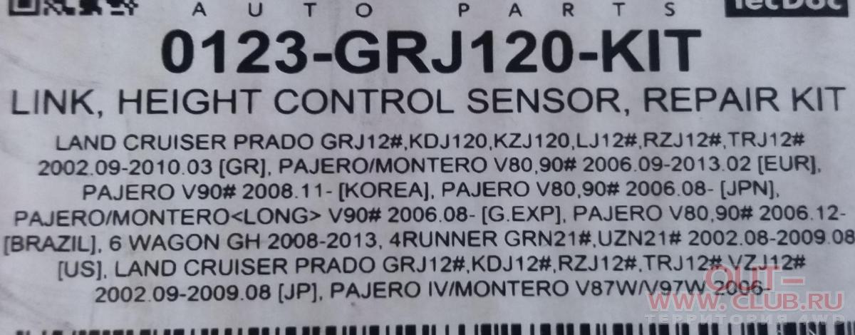

...это её номер 0123GRJ120KIT. Подходит к разным авто, т.к. регулируется.
Добавлено через 53 секунды
Если увеличить фото, то можно прочитать, что подходит на Митсубиси Монтеро (наш брат).
Цена вопроса 1480 рэ.

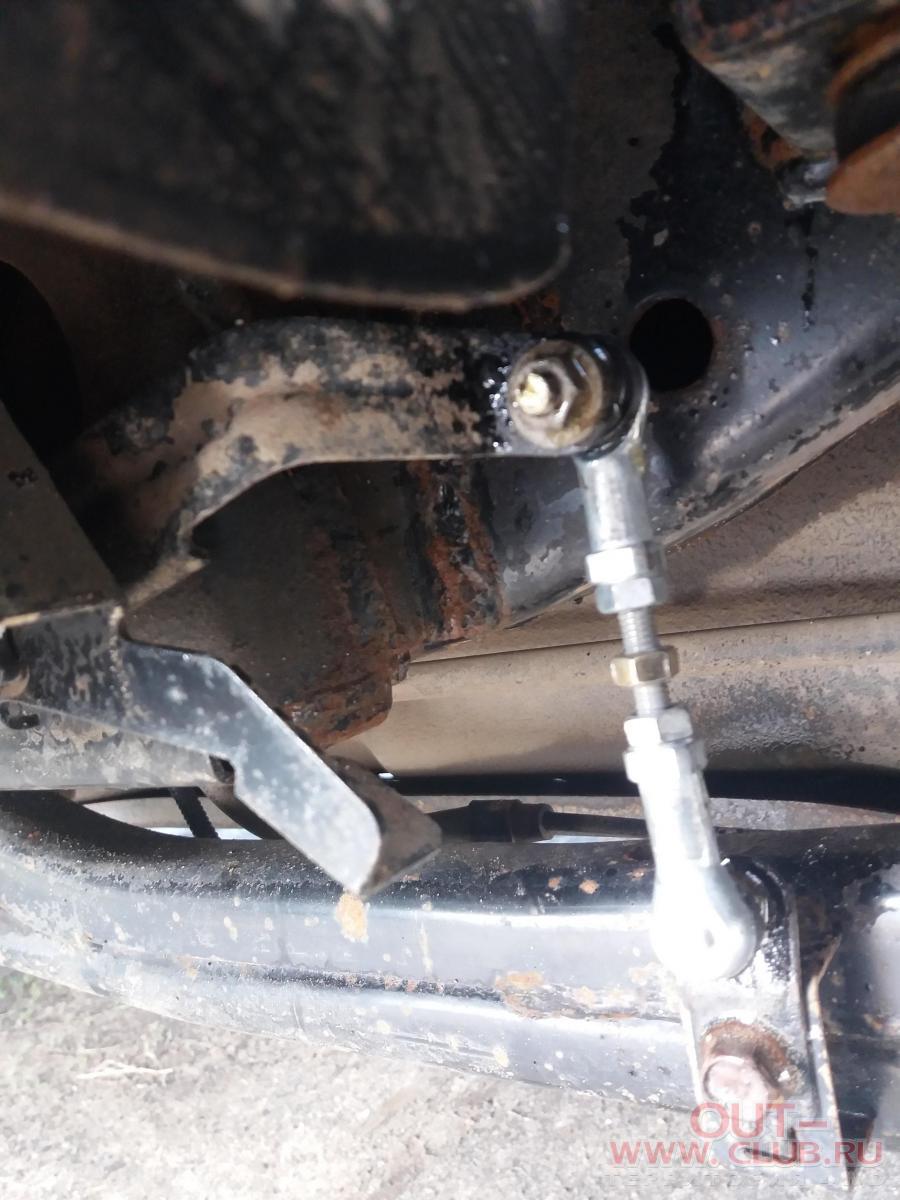

...После установки.

@Сергей Михалыч, Мне Автодок даёт цену 980 р. от "Дистрибьютера"!
PS: Хорошая замена оригиналу. Регулировка замечательно позволяет подстраиватся под просадку подвески или её лифт!
