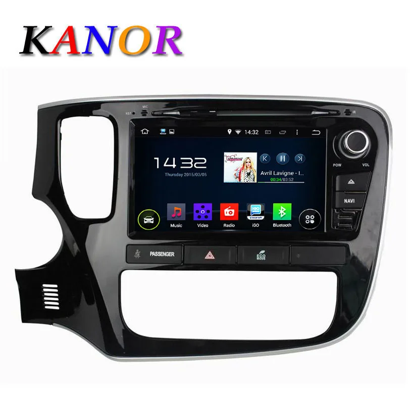

olegsaplin
Сообщений: 117
По умолчанию Re: 2DIN головное устройство
1024 * 600 четырехъядерных процессоров Android 4.44 MITSUBISHI OUTLANDER 2015 dvd-плеер автомобиля емкостной GPS авторадио автомобилей аудио стерео кассета
http://ae01.alicdn.com/kf/HTB1fFQULX...Xq6xXFXXX3.jpg
http://www.aliexpress.com/item/Quad-...527560708.html
olegsaplin вне форума   Вверх Ответить с цитированием
Старый 28.01.2016, 13:15   #1422
Danila-master
Имя: Даниил
Сообщений: 47
olegsaplin я брал у него же, однако он почему-то тупит и делает вид, что не понимает о чем я говорю в переписке ))) Подскажи КАК ИМЕННО ты запросил у него эту плату )))) Спасибо ))))
Danila-master вне форума   Вверх Ответить с цитированием
Старый 28.01.2016, 15:15   #1423
olegsaplin
Сообщений: 117
Сообщение от Danila-master Посмотреть сообщение
Я бы рад тебе помочь и всем другим, но там переписка в 100 сообщений напиши мне в личку почту я тебе попытаюсь её прислать.
Добавлено через 6 минут
Да и ещё пока не забыл мы с ним решаем сейчас проблему на первой плате кнопка eco mode включала и выключала у меня этот режим, с той платой которую он сейчас прислал почему-то это не работает, по подушкам все гуд!
