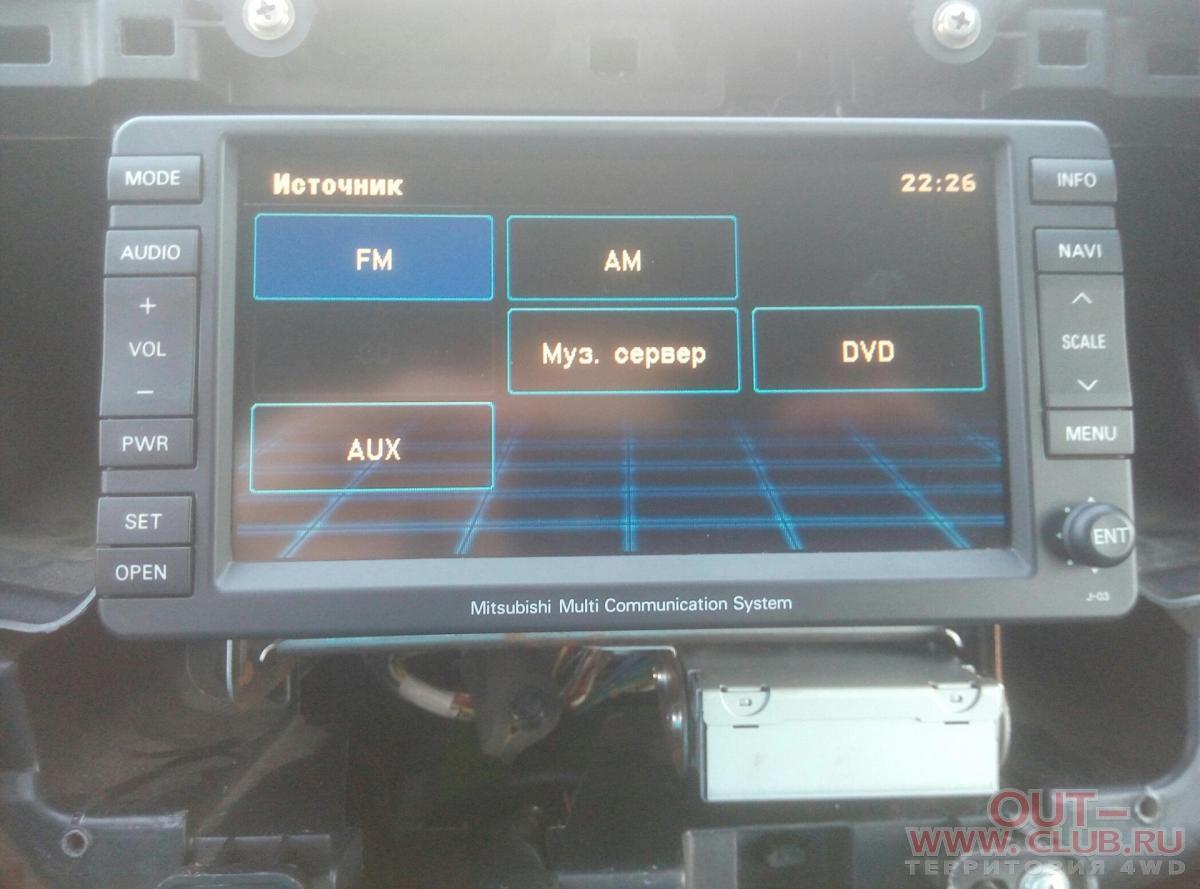

Кто хочет индивидуализировать свою магнитолу mmcs NR-261 (Только такая что на фото!) могу вставить в прошивку ваши любимые фотографии.
одно фото можно сделать в виде фона,

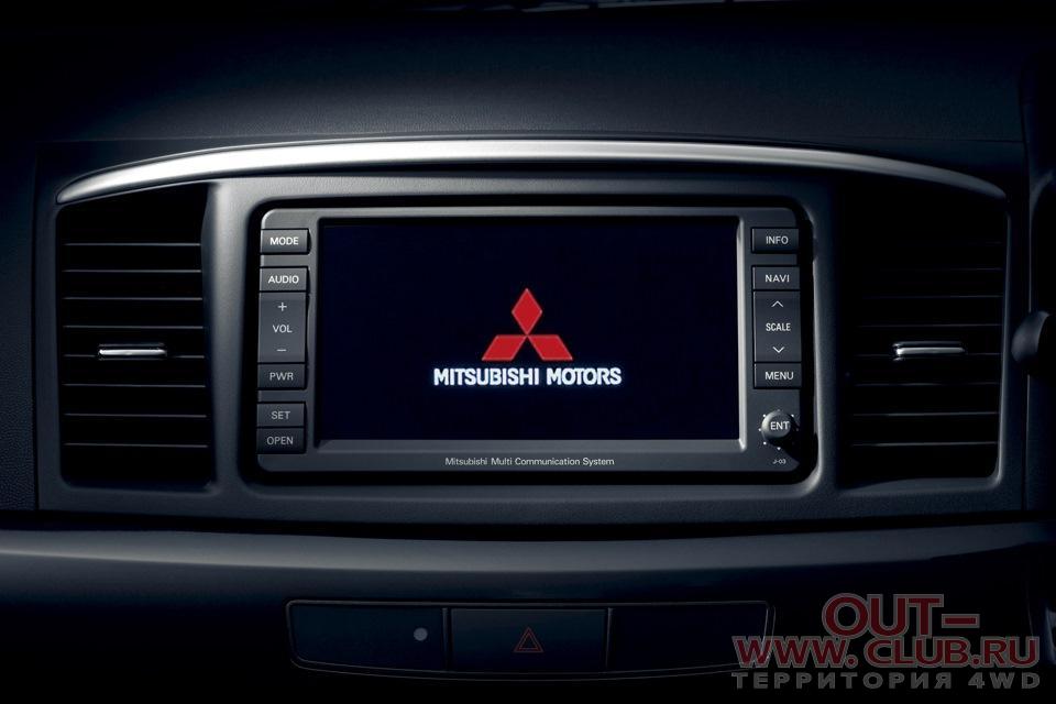

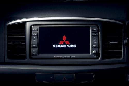

второе фото будет появляться при включении mmcs на 2сек.,
еще можно сделать анимацию из отрезка вашего видео 5сек.
Исходные фото (взяты из интернета)
Пример
