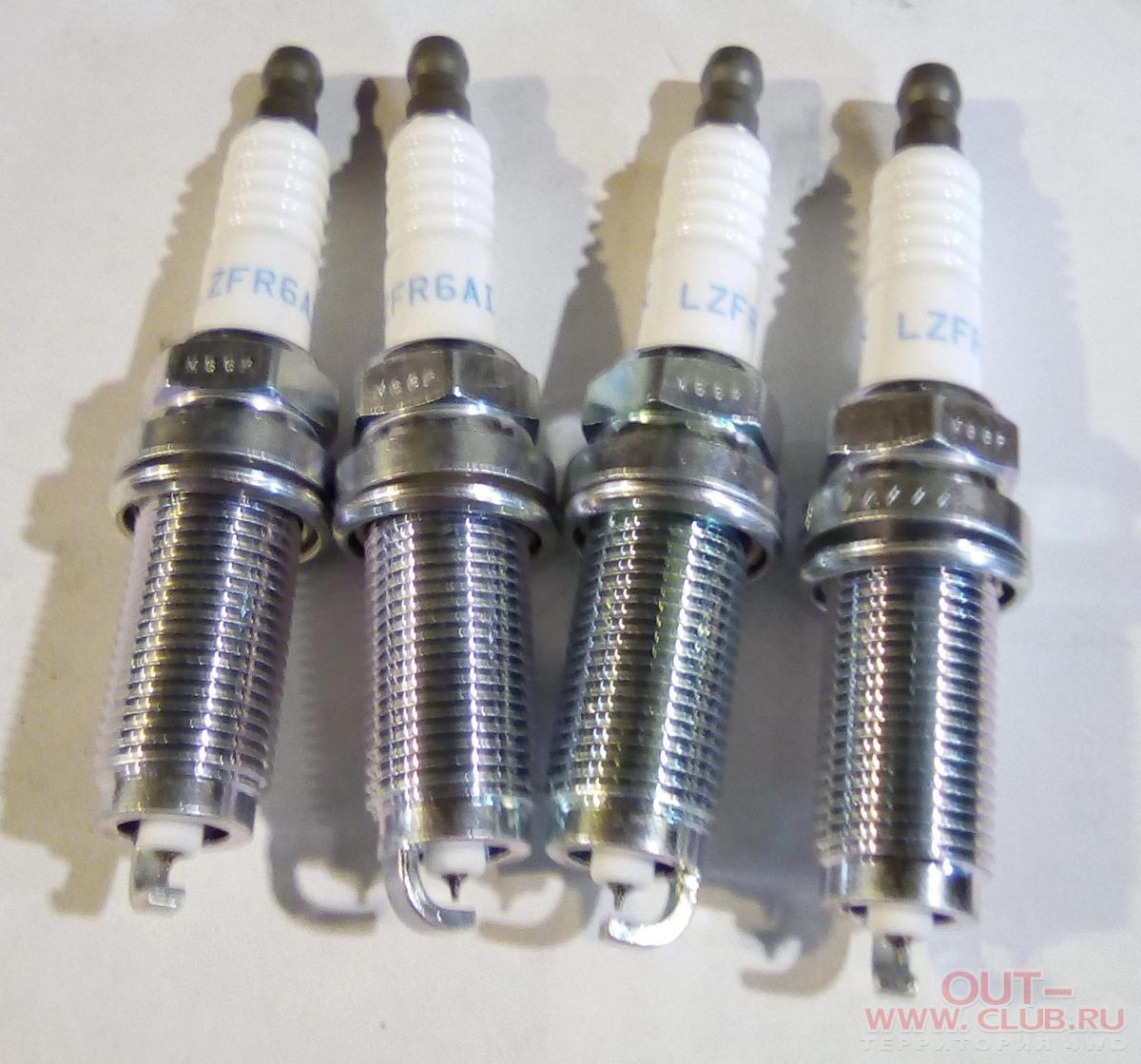

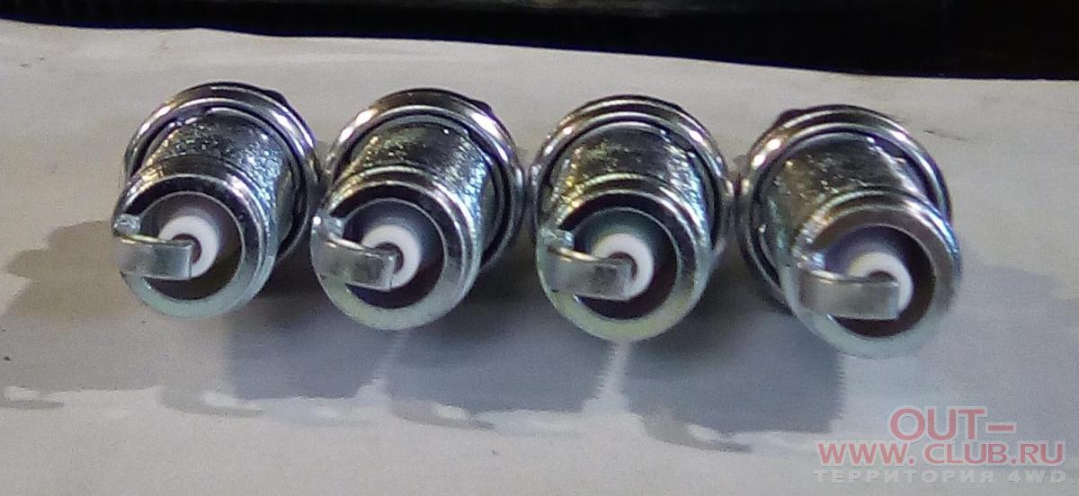

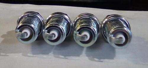

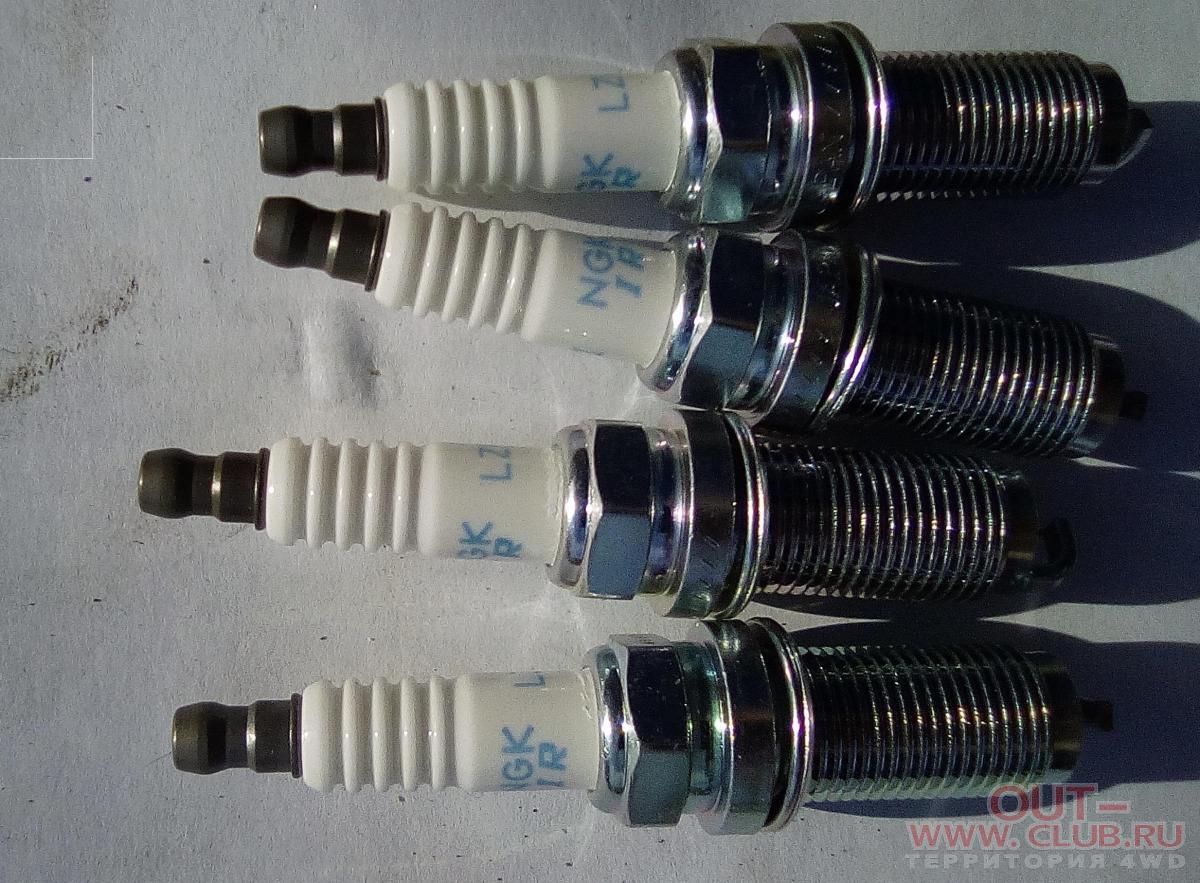

Имя: Артем
Сообщений: 2,020
По умолчанию Re: Outlander. Свечи зажигания на 4G69
Сообщение от Водооборот Посмотреть сообщение
Да,тема с прокладками оказывается актуальная. Блин,столько болячек у аутлендеров,ездил я на опеле горя не знал-нет надо что-то повыше,ну вот теперь и ипись(((
да фигня) час заморочке не спеша с герметиком и всё) забыл
Старый 25.05.2017, 18:53   #87
Водооборот
Сообщений: 217
Сообщение от miron-96 Посмотреть сообщение
По фото ничего плохого не видно. Единственно 6 фото как-то расплывчато получилось, ощущение что выбито japan неаккуратно и глубоко. Для большей уверенности еще бы сопротивление свечек мультиметром измерить. Должно быть в районе 4кОм.
Две свечи по 5,3 кОм,третья 5,5 ,четвёртая 5,7.

miron-96
Сообщений: 139
Разброс в 0,4кОм не страшен, у меня на свечах, которые уже больше 50 тыщ проехали где-то такой же
Добавлено через 23 часа 53 минуты
Забрал сегодня свечи,на вид как орига
Тоже забрал свечи, покупал в компании, которая есть в списке на сайте NGK. Обошлись 2600руб.
Тут https://www.drive2.com/l/7577627/ рассматривают признаки отличий подделок от настоящих свечей.
У меня все отцентровано, зазор во всех свечах точно 0,8, виден белый порошок между цоколем и изолятором, отбит номер партии на каждой свечке, сопротивление свечей в диапазоне 4,8-5,1кОм
