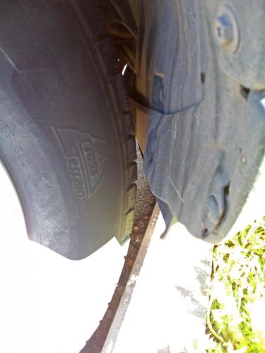

Товарищи, подскажите!
П4, 3.0, конец 2012 г. Первый рестайлинг. Хотел поставить 16-е диски. Экзист выдает только такие размеры диска:
7.5x17 ( ET46,0)
8x17 ( ET35,0)
7.5x18 ( ET46,0)
8x18 ( ET35,0)
То есть 16-е диски поставить нельзя?
PS. Заметил что расстояние до пластика на правом колесе совсем небольшое. Сейчас стоит резина 265/65 17, достаточно старая. При повороте колес налево, остаётся не более сантиметра. (рис.).
Это нормально или имеется какая то деформация пластика?
Спасибо.

Сообщение от Hip Посмотреть сообщение
Спасибо.
У меня стоят 265, 65, R17 через какое-то время правую стал задевать (было ближе к середине весны), видимо попала влага за пластик, потом в мороз замерзла-разбухла, стало задевать. Так что пластик там гуляет - да.
Хотя если честно - впервые так - предыдущие года не было.

Сообщений: 5,740
По умолчанию Re: Колеса, Шины, Диски R16, R17, R18
Я думаю, что и еще и пружины просели, а значит и кинематика колеса в арке изменилось и стал задевать. А вообще, как я понял по разным форумам, у П4 это частенько бывает. Нештатную резину на сток не всегда без проблем удаётся одеть. У нас на Спортах арки шире намного, и много что лезет без переделки, подгибаний и пр.
