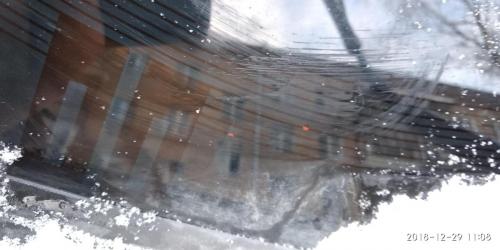

год прошел я как-то забил на эту проблему, сегодня читал что типа реле может не работать поменял релюшку, но нет. Разомкнул фишку еще раз, от акб идет ток. На фишке от стекла еще раз прозвонил мультиком сигнала нет, не прозванивается, переключил в режим измерения сопротивления а там какие то цифры ...
на полосках вижу какие-то красные пятна так у всех?
странно меняю щуп местами сопротивление разное
panteleev вне форума   Вверх Ответить с цитированием
Старый 29.12.2018, 22:13   #11
v888v
Аватар для v888v
Имя: Володя
Сообщений: 4,378
По умолчанию Re: Подогрев щеток - капут
@panteleev, у вас на приборе, вижу выставлено 20 килоОм.
Судя по схеме. Предохранитель зоны подогрева щеток на 15 Ампер (F2, в моторном отсеке). Я не в курсе какое там сопротивление. Что то в Омах. Может и 2-3 Ома. Напрашивается мерить на 200 Ом.
Показывает 600 и 800 Ом. Похоже сопротивление нарушено. Возможно обрыв фотопечатного слоя. Имхо
