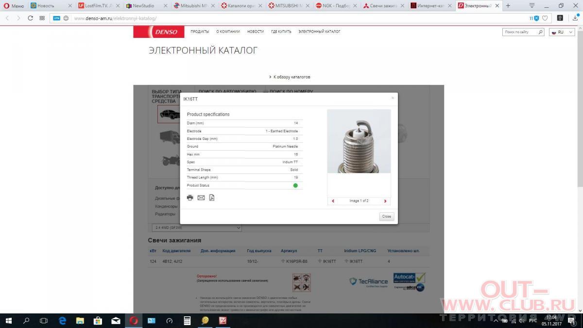

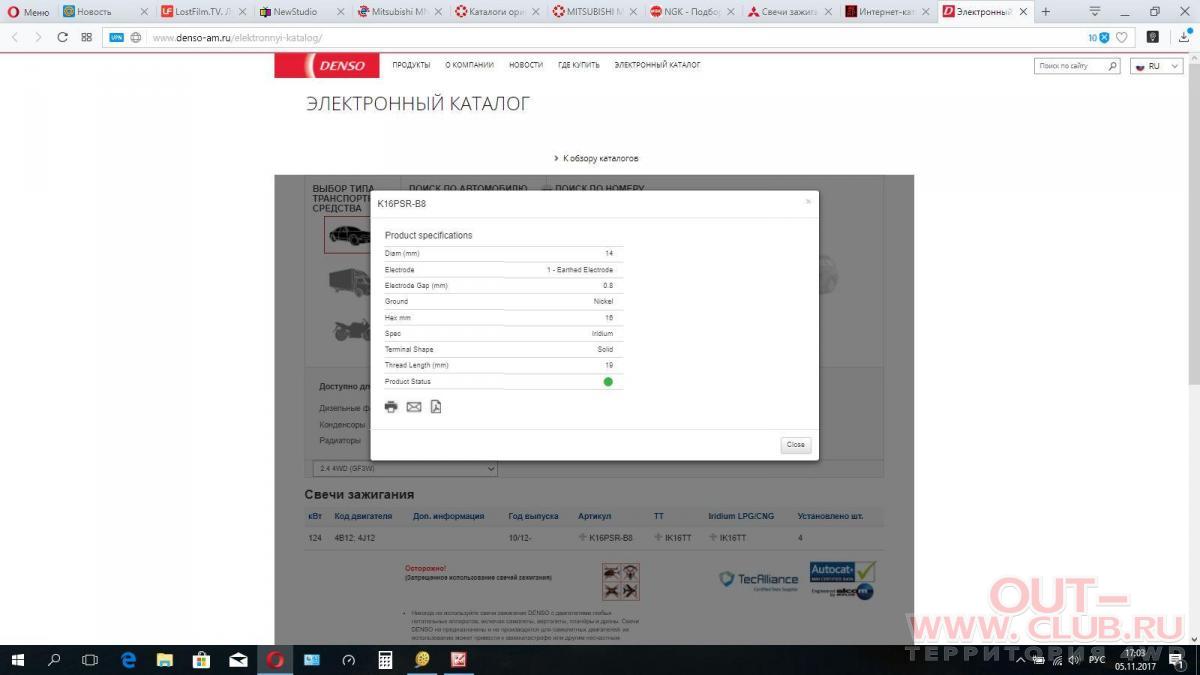

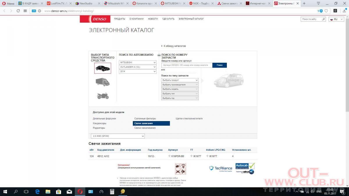

alexvmf
Сообщений: 293
По умолчанию Re: Свечи зажигания
Каталог Denso выдаёт две свечи. У обеих разные зазоры, что выбрать?
Старый 06.11.2017, 09:59   #195
yeger
Аватар для yeger
Авто: Out III 2.0 Instyle
Сообщений: 977
Сообщение от alexvmf Посмотреть сообщение
Либо те, либо эти. Технология производства разная, отсюда и зазоры тоже разные.
Первые - "стандартные"
Вторые - "TwinTip"
Главное - не смешивать!
